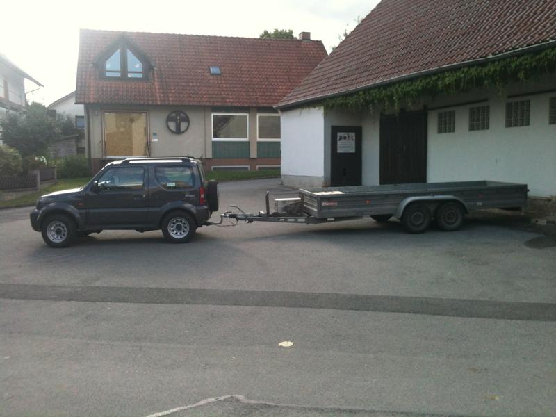

    Da der Jimny aber nur 350kg ungebremst ziehen darf bin ich auch ein Kandidat für immerwährende Überladung..... der Hänger darf ja 550kg :cool:
