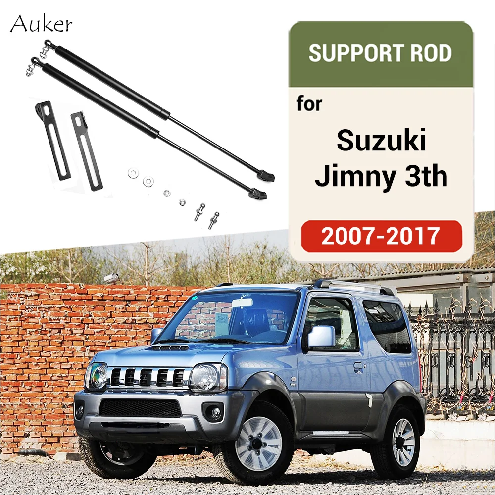

  • Habe endlich mal beim Ali die Haubenlifter bestellt und montiert. Waren leider etwas zu lang für die Anschraubpunkte am Kotflügel (Höhe Luftfilterkasten), aber man kann ja improvisieren...
    Passt, funktioniert und geht zu.
    Für Suzuki Jimny 3th 2007-2017 Auto-styling Refit Bonnet Hood Gas Shock Lift Strut Bars
    21,68€ | Für Suzuki Jimny 3th 2007-2017 Auto-styling Refit Bonnet Hood Gas Shock Lift Strut Bars
    a.aliexpress.com

  • hattest du diese ?

  • Hab doch den Link dazu eingestellt, aber ja. Oder von einem anderen Anbieter, aber gleiche Bilder. Muss morgen wie gesagt mal messen welche sie mir geschickt haben.

    Uups, entschuldige, hab den LInk übersehen.. sorry.
    sie passen in jedem Fall nicht, bohrte ein neues Loch, nietete einen Gewindeniet rein und schraubte es daran fest..
    Die Blechlaschenvariante ist zu viel Gewicht.
    Übrigens sind diese Hydr.Dämpfer beschissen hoch2, die Motorhaube bleibt im letzten Viertel hängen, geht nicht von alleine hoch, muss nachdrücken, dort wo das letzte Viertel beginnt wo die Motorhaube nicht mehr weiter hoch geht, kommen aus dem Hydr.Dämpfer grausliche Kratzgeräusche, ein kratziges Krumeln.., das da was unangenehm "reibt" dürfte klar sein, ist auch der Grund warum dort der Motorhaubenaufstieg stoppt..
    Aber vielleicht hast du Glück und deine sind in Ordnung
    Das untere Gelenk hat Plastikanteile..
    Auf Saharapisten ist dieser Plastikmist schnell zerbröselt, Das Gelenk hab ich durch stabilere Stahlkugelgelenke ersetzt.
    Alles Arbeit auf die ich nicht scharf war..
    https://www.motointegrator.de/…/FEBI-BILSTEIN-07043.html
  • Bei mir sind es Gasdruckdämpfer, keine hydraulischen wie du schreibst und was ich mir auch nicht wirklich vorstellen kann. Die haben sogar Endlagendämpfung und funktionieren einwandfrei, da kann man dem Ali echt keinen Vorwurf machen. Und da ich jedenfalls in naher Zukunft nicht in die Sahara will werde ich das Mehrgewicht von 2 4x40x70mm Alublechen gerade so verschmerzen können.

  • Hm, wozu braucht man das?
    Außer dass es Geld kostet, eingebaut werden muss, mehr Gewicht bringt und im Weg ist, wenn ich von der Seite was arbeiten möchte, kann ich keinen Mehrwert erkennen.
    Aber was macht man nicht alles als nachhaltig konditionierter Konsument.
  • Nur, weil es für einen selbst keinen Nutzen bringt, kann es ja durchaus für jemand anderen so sein. ;)

    Habe die Haubenlifter seit 4 Jahren drinne und sind immer noch top!
    Also im weg waren die bei mir nie..
    Aber jedem das seine.
