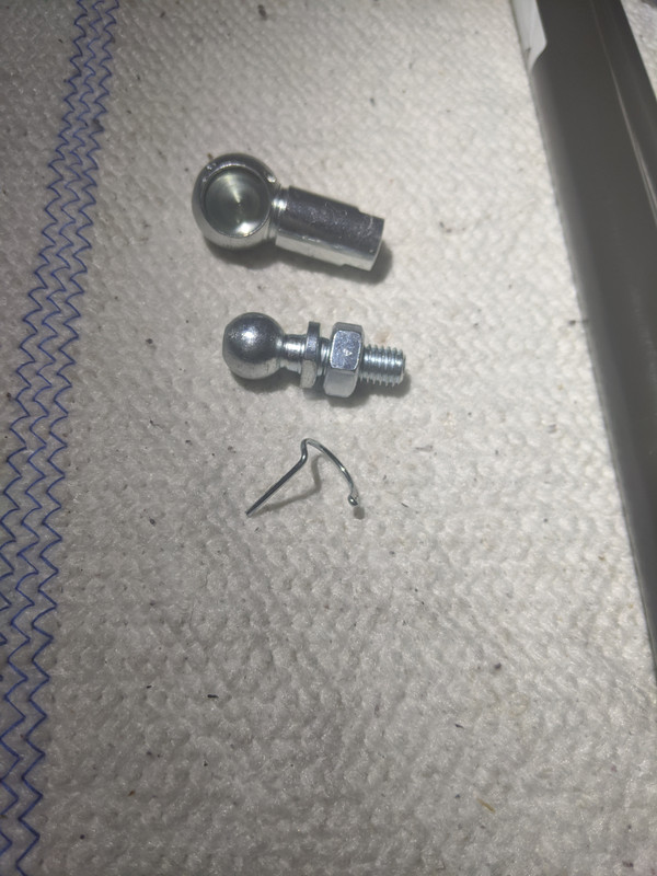

  • Die Kugelköpfe haben meistens einen Sicherungssplint oder ein kleines Sicherungsblech. Dieses entfernen und dann kann man den Dämpfer vom Kugelkopf lösen.

  • Auf dem Gelenk sitzt oben eine Metallklammer drauf, die kann man mit zwei kleinen Schlitzschraubendrehern lösen.
    Den ersten Schraubendreher oben in der kleinen Aussparung einführen, sodass sich die Klammer anhebt.
    Dann den Schraubendreher seitlich entlang am Gehäuse nach unten drücken, dann müsste das Ende der Klammer sichtbar werden.
    Eventuell mit einem zweiten Schraubendreher von hinten nachhelfen, dann macht's "plong" und das Ding fliegt durch die Luft. Schutzbrille nicht vergessen :S

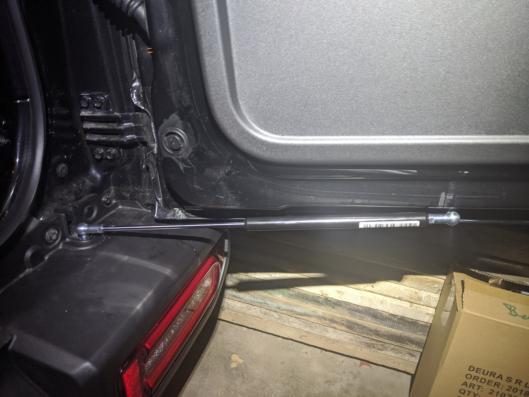

  • Hallo, hat jemand einen längeren Dämpfer beim FJ eingebaut?
    Bei MEINEM... (heute erworben und heimgeführt : ) ist der eingebaute Dämpfer 450mm lang (zwischen den Gelenkpunkten) und ich könnte ihn nach meinen Messungen noch um 1cm verlängern (und er würde beim Schliessen noch problemlos einfahren) aber ich möchte 2-3cm um wirklich "freie Sicht" auf die lichte Öffnung des Kofferraums zu haben.
    Gibt es eine ähnlich elegante Lösung wie für den GJ beschrieben?
    ja habe ich bei #132 #133 hab ich Bilder eingestellt und etwas geschrieben dazu. aber 400NM braucht er nicht, nimm etwas weniger (haben die Erfahrungen gezeigt)

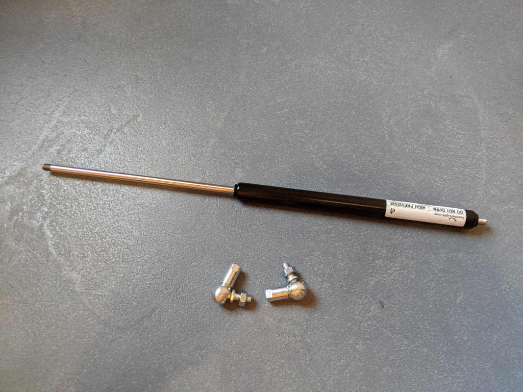

    Tico Jimny , hier die Bilder :)
    Kawasaki ZX10R (2004), als Gastmaschine
    Edited once, last by chappie ().

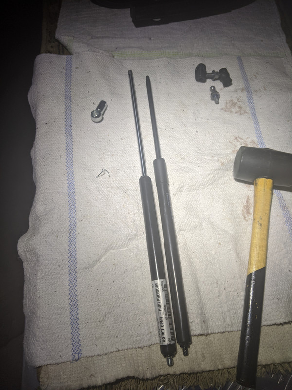

  • Tico Jimny , hier der Rest :)
  • Super, danke für die Bilder. Wo hast du die gekauft und was ist die Artikelnummer?
    Tönt jetzt billig aber ich bin da wirklich etwas verloren beim Suchen des passenden Dämpfers also .... verbindlichen Dank für deine Hilfe!
  • https://www.gasfedershop.de/?g…2Hdw3lEAAYASAAEgJzGfD_BwE
    folgende Artikel_:
    1x G0108200045 Gasdruckfeder 8-19 Hub 400 Newton (Dämpfer)
    2x B010818 M8 Winkelgelenk (Winkelgelenk/Kugelkopf)
    Wie schon gesagt, ich hab einen 400 Newton Dämpfer, den braucht man im Alltag nicht wirklich.
    Aber ich wollte das die Tür auch an einer Schräge geöffnet bleibt
  • Anscheinend haben die den zulieferer geändert oder sowas in der Art.
    Ich messe morgen mal ungefähr aus wie lang der dämpfer ist.
    Bei meinem waren keine Ösen dran hab ich ja mit zwei Kugelköpfen bestellt
  • Vielen Dank! Wenn ich wüsste wie, würde ich dir ein Bild zusenden von meiner Dämpfersituation. Der Dämpfer hat einen Kugelkopf zum Heck hin und eine "Öse" zur Tür wo eine M8 Schraube nach unten schaut für die Befestigung.
  • Vielen Dank! Wenn ich wüsste wie, würde ich dir ein Bild zusenden von meiner Dämpfersituation. Der Dämpfer hat einen Kugelkopf zum Heck hin und eine "Öse" zur Tür wo eine M8 Schraube nach unten schaut für die Befestigung.ja, ich hab auch
    Ich habe auch einen FJ. Schau Dir doch einmal das Bild weiter oben an, da sind ja beide Dämper drauf.
    Bestellen tust Du einen Dämpfer und zwei Kugelköpfe.....
