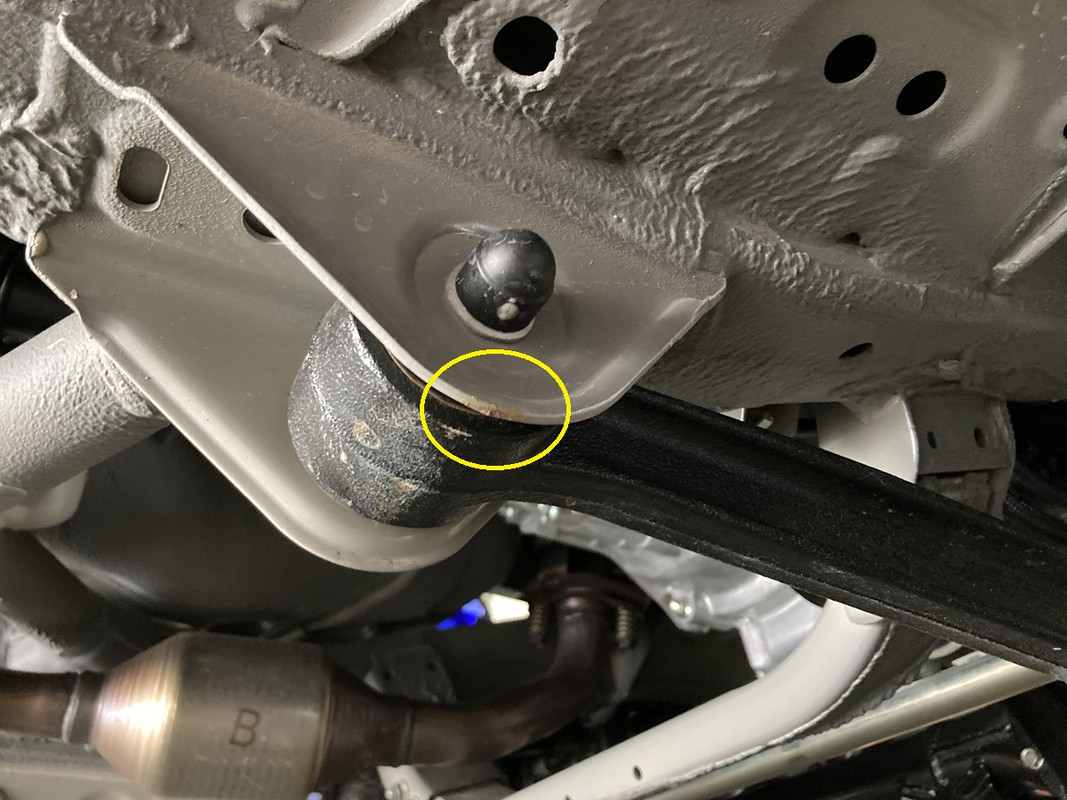

• Man kann auch den Unterboden bei Bedarf regelmäßig reinigen. An der originalen Beschichtung erkennt man aufkommenden Rost sehr gut und kann diesen gezielt mit Korrosionsschutzmitteln oder Zinkspray lokal behandeln.
    So wie an dieser Stelle. Ansonsten besteht aktuell keine Notwendigkeit dieses Fahrzeug mit irgend etwas einzusprühen.

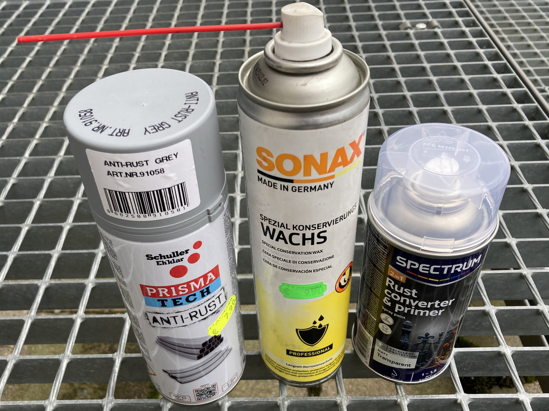

    Wachs ist als zusätzlicher Schutz perfekt geeignet.
    Wachs auf Dispersionsbasis wird z.B. in der Automobilindustrie für Korrosionsschutz verwendet. Was anderes ist Aufgrund der VOC-Anforderungen auch nicht mehr zulässig.
    Für den Privatgebrauch gibt es z.B. diese Möglichkeiten.
    Korrodierte Stellen werden mechanisch vorbehandelt um losen Rost zu lösen und chemisch behandelt, um festen Rost in stabile Eisenverbindungen umzuwandeln. Dann kommt Farbe mit Zinkanteilen aus Schutz vor Feuchtigkeit darüber. Wachs schützt zusätzlich bei mechanischer Beanspruchung wie z.B. bei Steinschlägen.
    Die Korrosionsvorsorge darf aber jeder machen wie er will und es selbst für richtig hält. Gar nichts machen ist die schlechteste Option.
