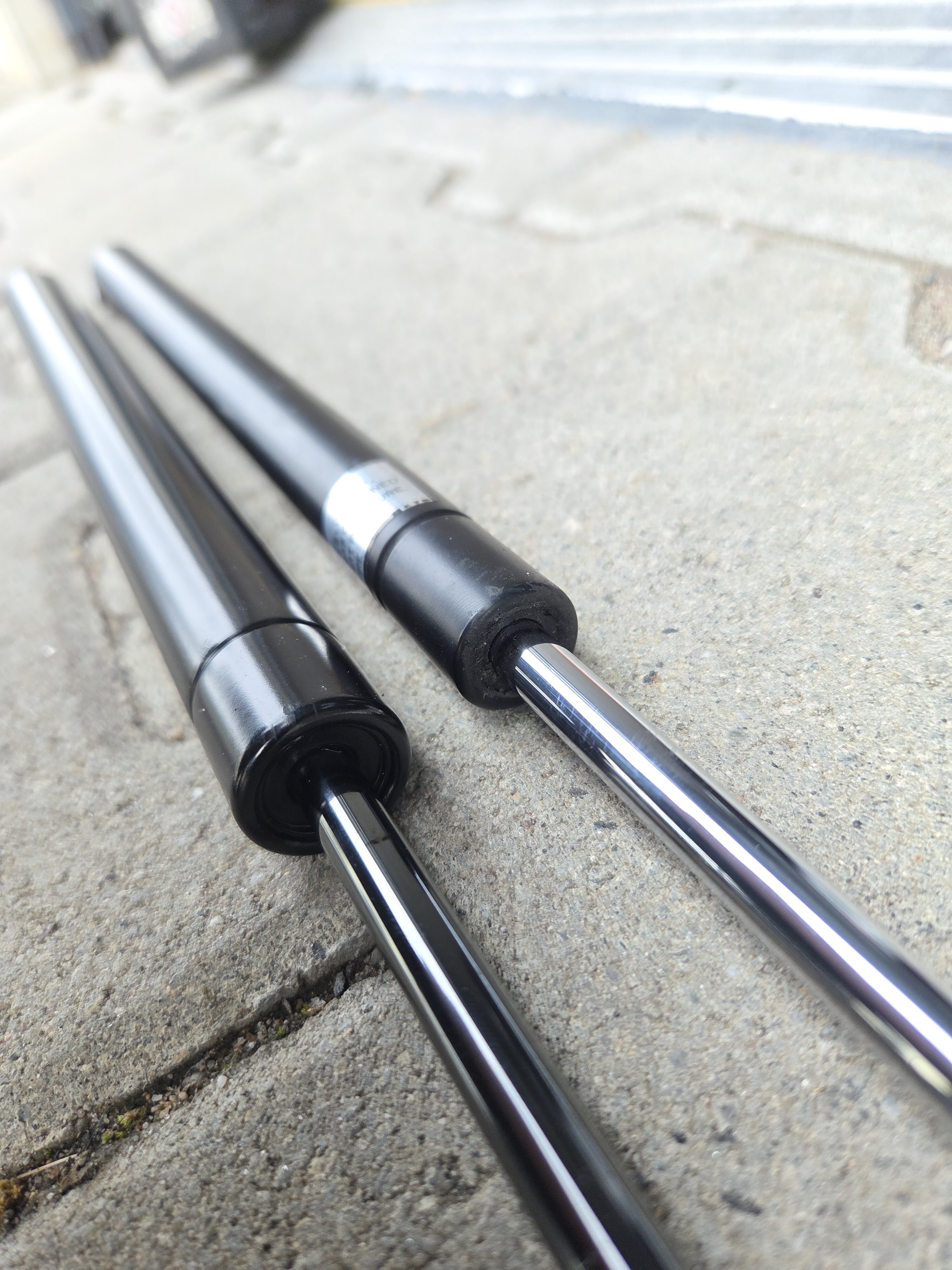

Display MoreIch hab den Dämpfer von Ali, das scheint optisch erst mal der Gleiche wie der von Amazon zu sein.
Habe ihn nach einem Tag wieder gegen das Original getauscht. Die Tür geht zwar die 90 Grad auf, knallt aber beim Öffnen direkt auf, sodass der Jimny richtig wackelt. Der originale Dämpfer bleibt zumindest auch angelehnt.
Ich hätte gerne eine 90-Grad-Öffnung und dass die Tür in verschiedenen Winkeln stehen bleibt. Kann das der von Nakatanenga?
Links das Aliteil, rechts das Original.

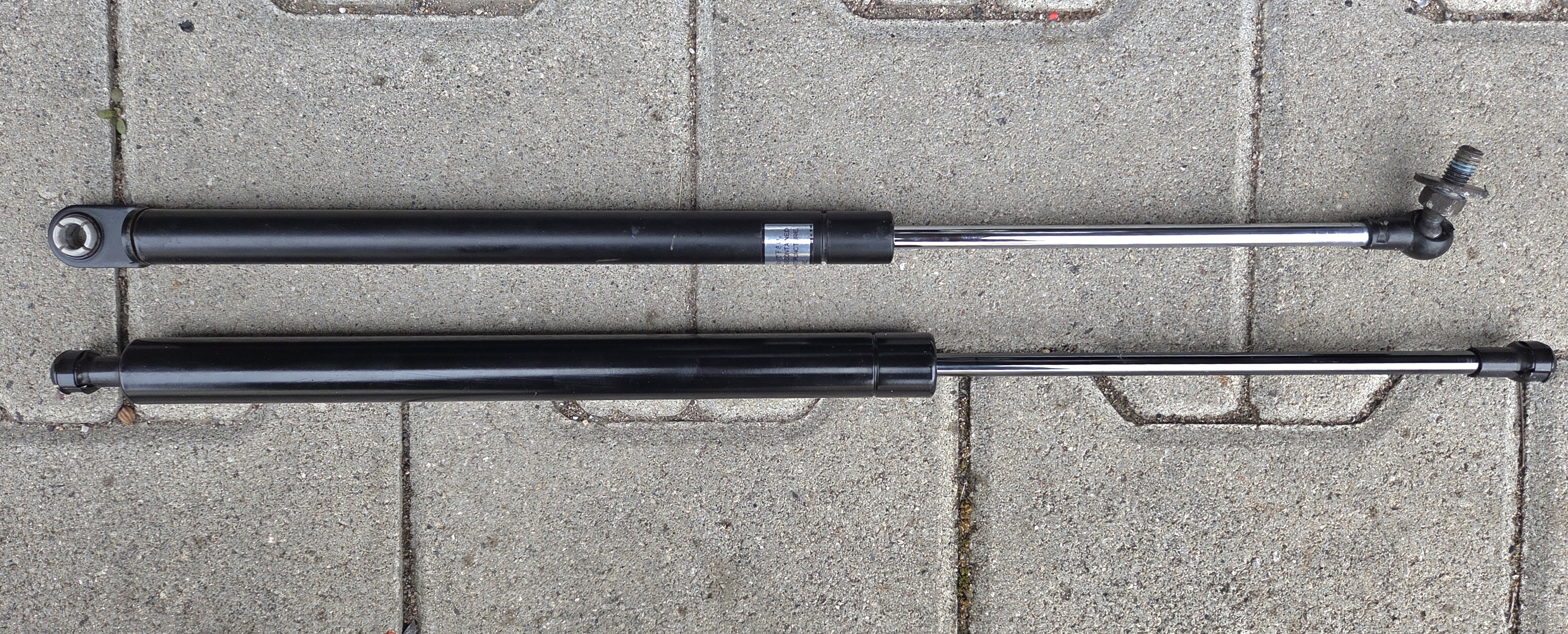

Ich habe nun mal das von mir verlinkte von Amazon Japan bestellt. 70 Euro inkl. Steuern und Versand. Passt je nach verwendetem Adapter für FJ und GJ/HJ. Ich werde berichten.
Der Dämpfer aus Japan kam an und ist verbaut. Ich bin begeistert. Die Tür schlägt deutlich weiter auf und hält in wirklich jeder Position absolut sicher.
