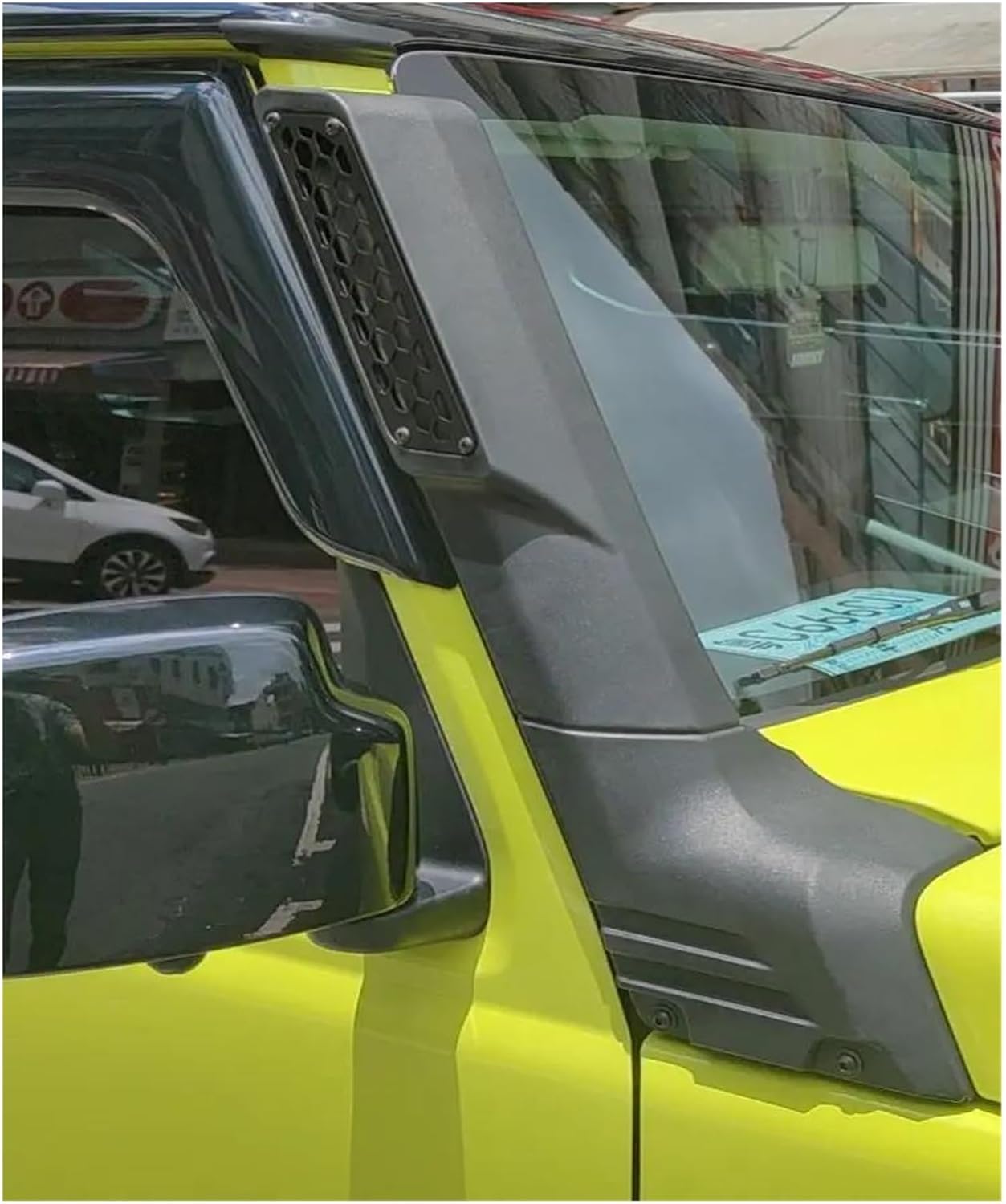

  • Um mal im MasterForest Thread zu bleiben.
    hat jemand von euch einen solchen Schnorchel verbaut?
    Meine Frage hierzu:
    Hat jemand zu diesem Schnorchel evtl. Papiere oder Ähnliches und könnte mir diese zukommen lassen?
    Oder, an diejenigen die diesen Schnorchel verbaut haben, war das kein großes Problem beim TÜV mit genau diesem Schnorchel?
    Danke für eure Hilfe.
    Liebe Grüße aus dem Südwesten
    Efjot
    06/23 - 02/24 -> FJ
    02/24 -> HJ
  • Papiere gibt es für den Master-Forest Schnorchel keine. Habe auch direkt in Frankreich nachgefragt.
    Als Antwort kam, das der Schnorchel nur für Show and Shine zwecke entwickelt wurde.
    Bin trotzdem im Dezember zum TÜV. Der Schnorchel hat Ihn nicht interessiert, gesehen hat er Ihn...
    P.S.: Auf dem Bild oben das ist kein Master Forest...Bei den "echten" ist unten bei den 2 Befestigungsschrauben ein MF eingeprägt.

    Hi,
    danke für die Info, ich gehe da auch relativ entspannt ran, aber wenn es natürlich Papiere gäbe wäre das was gewesen.
    Gutes Auge: Ich habe den originalen von MF, das Bild war tatsächlich nur das nächstbeste aus dem www :)
