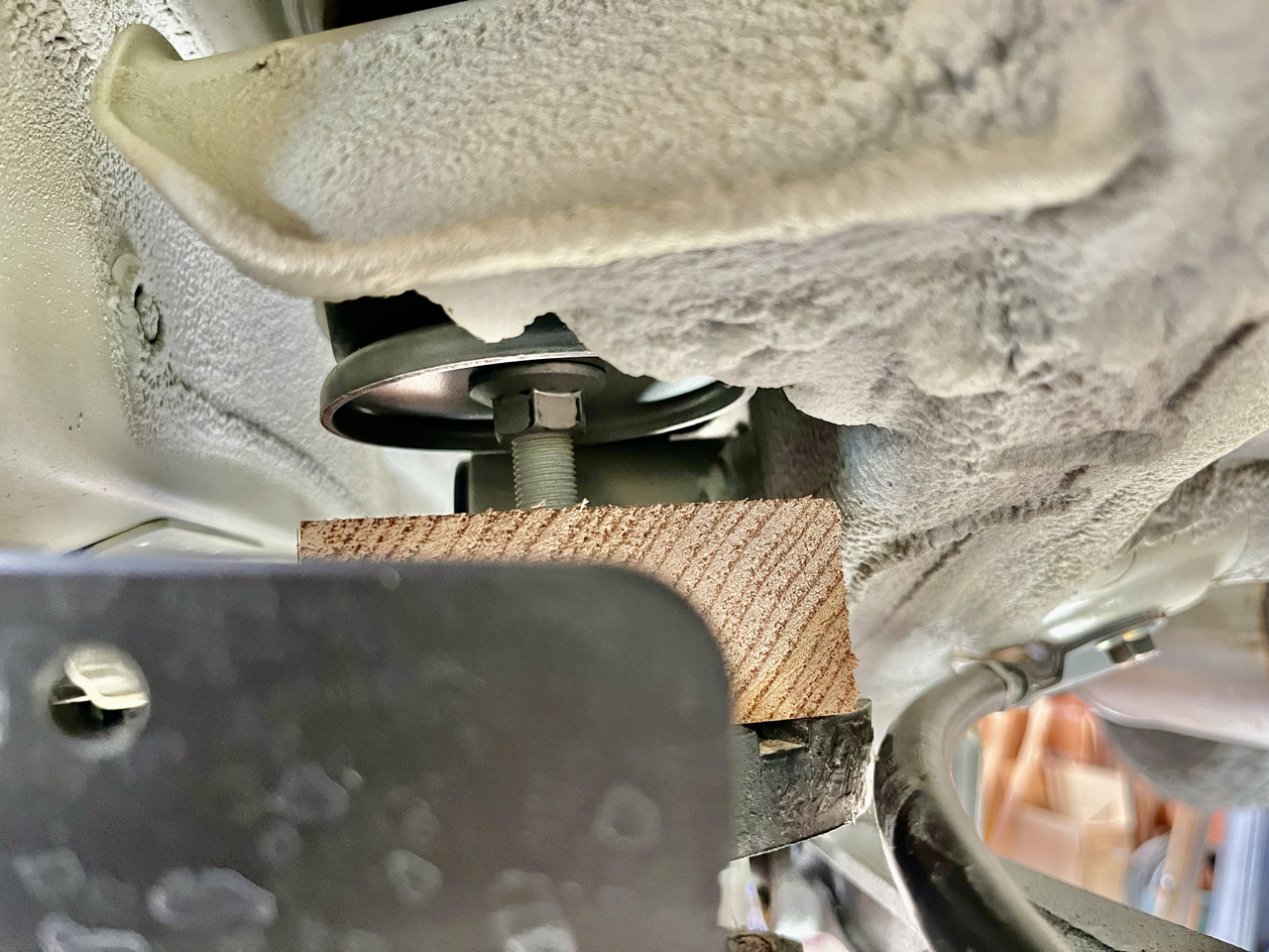

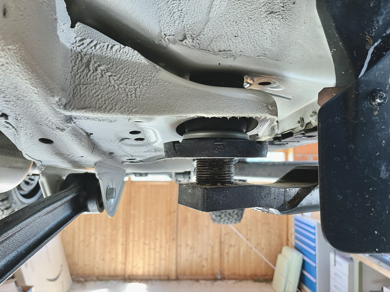

  • Da ich meinen heute auf die Hebebühne gestellt hab um einen Unterbodenschutz zu montieren und ich in anderen threads quer ein paar mal gelesen hab „wo am besten ansetzen“ hab ich hier zwei Bilder für euch.
    Beim hinteren Arm einfach ein Holzklotz auf beiden Seiten aus Eiche (muss ja was halten 😉) unterlegen, damit der Arm der Hebebühne nicht am Plastik von der Einstiegsleiste eindrückt. Der Holzklotz ist ca. 5 cm hoch.
    Man muss beim hochfahren bloß langsam und vorsichtig machen damit man hinten nicht die Bremsleitung einquetscht, also immer wieder ein kleines bisschen hoch und kontrollieren 😉
    VORNE:
    HINTEN:

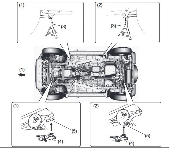

  • Für's anheben mit dem Wagenheber ist es in der Bedienungsanleitung so angegeben.
    Mit verwendung von Unterstellböcken zur Sicherung so.
    Und für Hebebühnen gibt es in der Bedienungsanleitung keine speziellen Angaben.
  • ..... die richtige Position an den Länglenkern hat eine kleine Nase. -siehe das 2. Bild im vorherigen Beitrag-
    Für die Hebebühne meiner Meinung alternativlos zu nutzen. Dafür gibt es auch Aufnahmegummis mit entsprechend breiter Nut. Die Aufnahmeunterlage sollte sicherstellen das nicht der Rand des Hebetellers den Längslenker nicht einkerbt.
