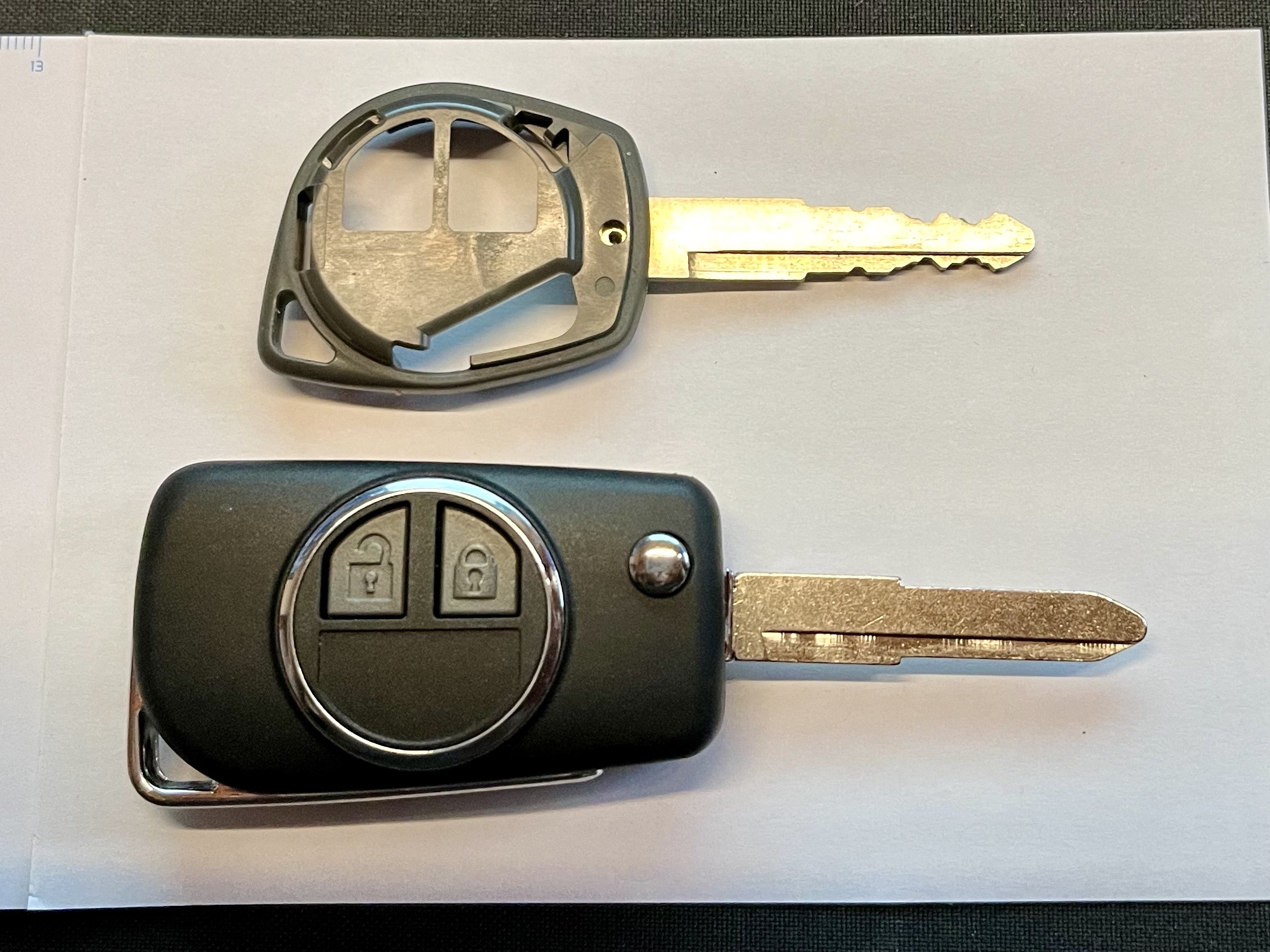

  • Da ich es suboptimal finde das einem immer der Schlüssel inn der Hosentasche steht möchte ich den Umbau in einen Klappschlüssel vornehmen. Hab auch schon alles zusammen und den Bart feilen lassen. Das einzige Problem ist natürlich wie immer der Transponder.
    1. An welcher stelle sitzt der Transponder (Bild - A oder B) ?
    2. Gibt es einen Trick wie man den aus dem alten Schlüssel rausbekommt, vorzugsweise ohne zerstören des Schlüssels, aber wenn es nicht geht auch gerne tips wo man aufsägt oder bricht oder .... bin um jeden Tipp dankbar.
  • Den Transponder hast du bei deinem Bild bereits ausgebaut (ist das relativ runde Teil im Schlüssel mit den Tasten), er wird mit deinem neuen Schlüssel nicht funktionieren, du brauchst einen Klappschlüssel bei dem die Tasten die selbe Position einnehmen wie beim Originalschlüssel, ich hatte hierzu auch mehrere Anläufe gebraucht.
    Vielen Dank 🙏 dann werd ich morgen mal den nächsten Bart feilen lassen bei Variante zwei, da dürfte es dann klappen ?
  • Mit dem sollte es klappen.

  • Die Variante 2 habe ich seit mehreren Jahren im Einsatz und funktioniert problemlos. ;)
    Damit wird es funktionieren. Diesen hab ich auch.
    Bei der anderen Schlüsselvariante ist der Transponder zu weit weg vom Zündschloss und die Wegfahrsperre macht ihre Arbeit.
