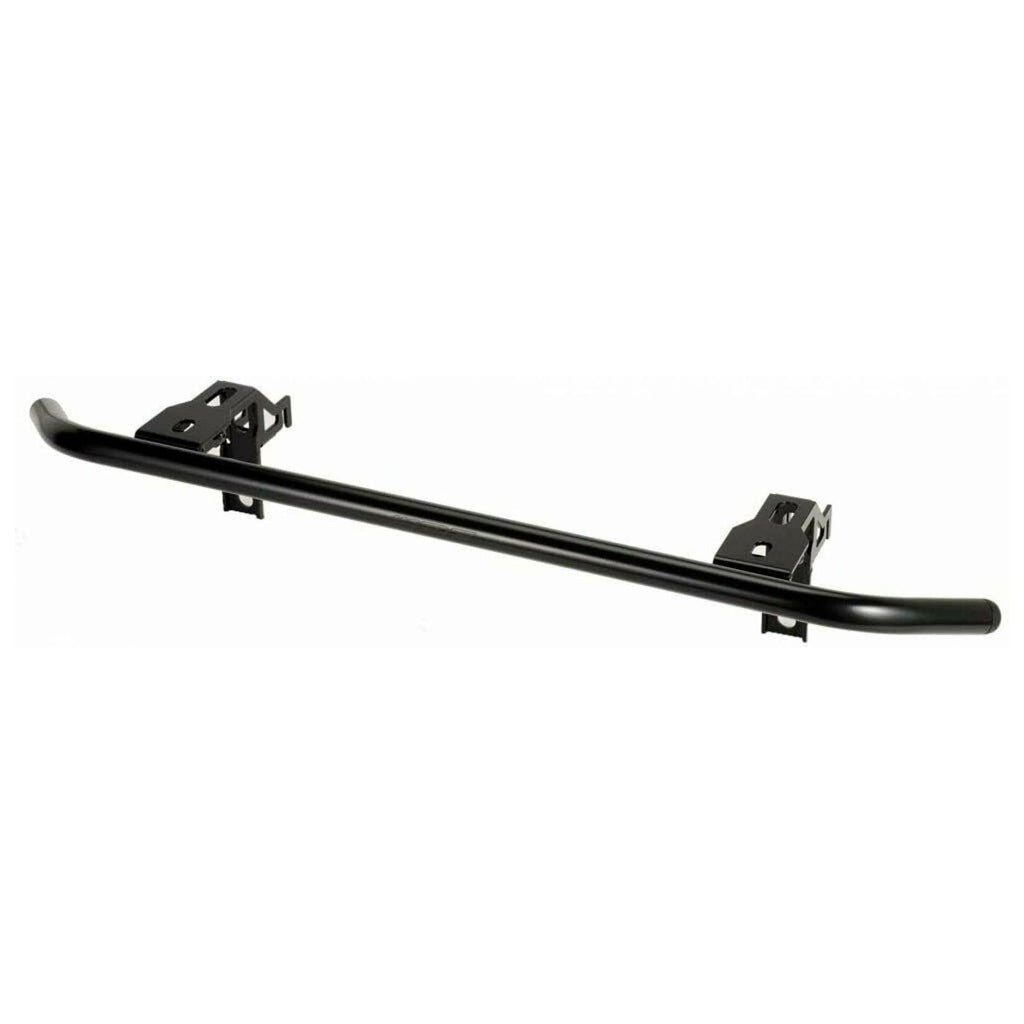

  • Rund und vorne vor den Grill wäre eine Alternative... aber wie befestigen ? Denke mal einfach ein Loch in den Stoßfänger wird zu labbelig :/
    Entweder an einem Frontbügel oder direkt auf den Stoßfänger und dann aber ein Flacheisen unter den Stoßfänger mit verschrauben, dann sollten sie auch nicht mehr vibrieren wenn es groß genug ist. :/
  • Entweder an einem Frontbügel oder direkt auf den Stoßfänger und dann aber ein Flacheisen unter den Stoßfänger mit verschrauben, dann sollten sie auch nicht mehr vibrieren wenn es groß genug ist. :/
    Wird wohl die beste Lösung sein, Frontbügel kommt leider nicht in Frage
    Wie Malouk schon schrieb direkt am PSB befestigen oder es gibt einen Bügel, mit dem man die SToßstange ganz lässt.
    Gibt es z. B. bei

    Ja der von IPF ist teuer, aber auf anderen Plattformen gibt es so ein Teil auch billiger.
    Deshalb soll Bild und Link nur der Verdeutlichung was ich meine dienen.
  • .... oder es gibt einen Bügel, mit dem man die SToßstange ganz lässt.
    Die Lösung ist gut... aber wozu das Rohr davor - das abschneiden und nur die Halter verwenden und passt :thumbup:
    Denke auch das es ohne Rohr besser wäre, da es bestimmt keine ABE für den Halter gibt und dann könnte es Probleme mit dem TÜV geben, wegen Personenschutz usw. :/

  • aber wozu das Rohr davor
    Das Rohr dient der stabileren Halterung und bietet die Möglichkeit die Leuchten auf der Stange verschieben zu können, da nach StVO gewisse Abstände einzuhalten sind.
    So wie es auf den Bildern aussieht sind die Lampen direkt auf den Haltern montiert und das würde so passen. Es sieht nicht so aus das die Lampen auf der Stange verschoben werden könnten? :/
    Viele Grüße aus der Eifel:fahren:

    Wie BlackCat schon sagte da gibt es Halterungen wie dieser DEEFOG LED-Scheinwerferhalterung für Suzuki Jimny
    Ich wird ja Alu Flachmaterial nehmen und mit 2 Adapter Bauen viel mehr wie ne Säge ein Bohrer und ne Pfeile braucht man ja nicht wenn ich mir hier die Bilder von der Montage ansehe DEEFOG LED-Scheinwerferhalterung für Suzuki Jimny und den Bügel nicht will
