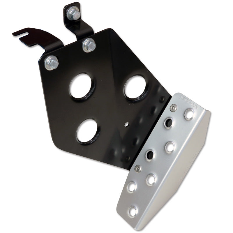

    Es gibt eine MT-Version von Apio, die ist allerdings nur für die RHD Jimnys und nicht für die LHD Jimnys!
    APIO Aluminium Driver's Footrest for Suzuki Jimny (2018+) - Manual Tra
    APIO have been at the forefront of Jimny lifestyle, maintenance and modification in Japan for many decades, with the company having originally been founded…
    streettracklife.com
    Ob man sie anpassen oder auf LHD umbauen kann, das weiß ich nicht!

    Ja, ich habe bei Apio gesehen, dass 111 EUR für ein Detail, das angepasst werden muss, etwas hoch erscheinen.
