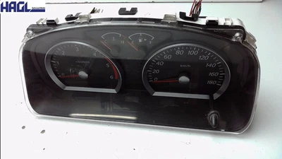

    Tacho raus: hat der eigentlich noch eine Welle zum Getriebe die ich aushängen muss, so wie in den Sechzigernjahre ?
    Instrumententafel komplett 3411076JF0 3411076JC Suzuki Jimny 1.5 Ddis FJ - Bild 1 von 5
    Instrumententafel komplett 3411076JF0 3411076JC Suzuki Jimny 1.5 Ddis FJ - Bild 4 von 5
