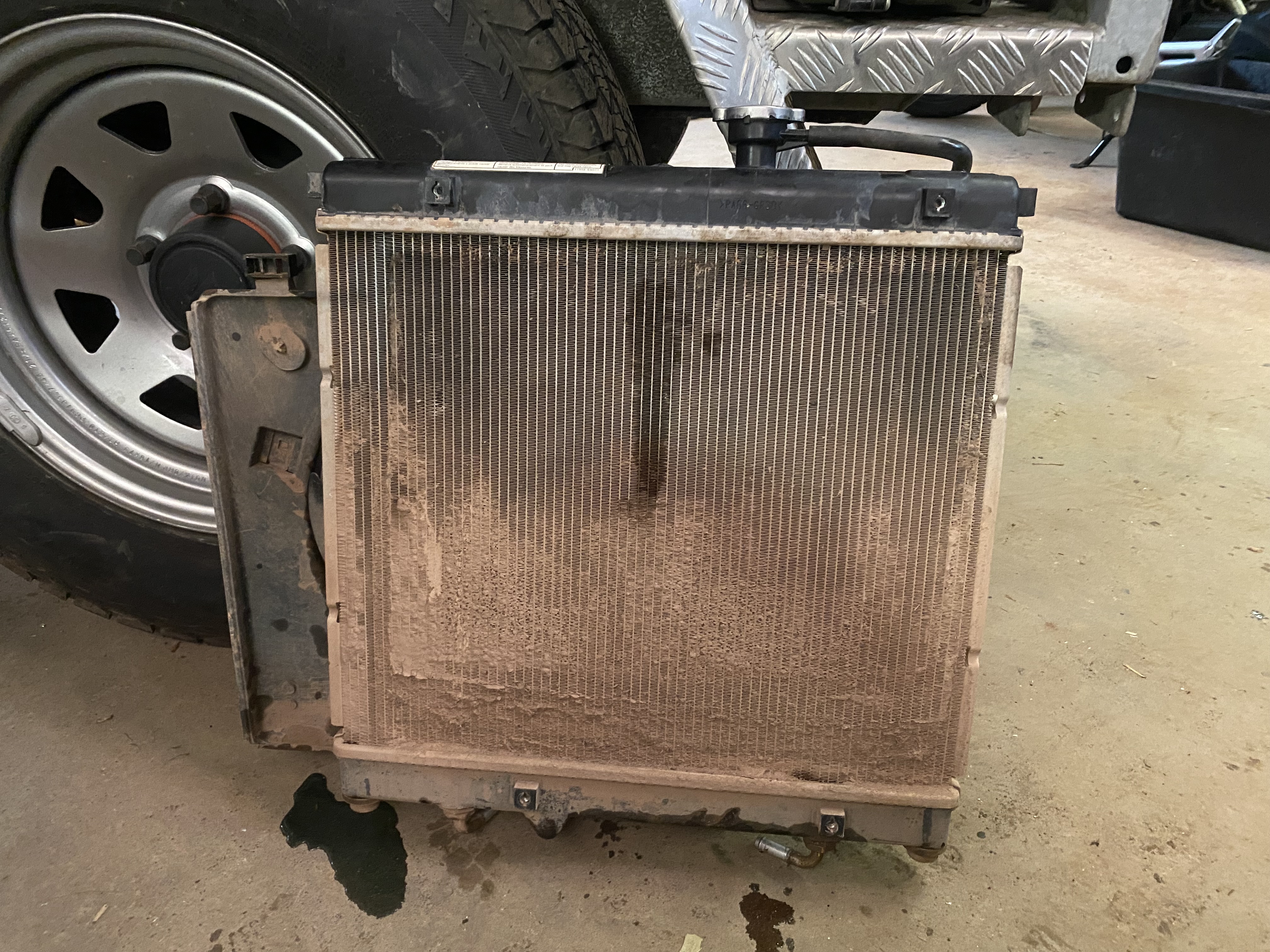

    Wie schaut der Kühler aus?
    Ich hoffe nicht so.😁
  • c.j.b. ein zumindest teilzugesetzter Kühler ist einer der Faktoren die ich jetzt hier nicht noch erwähnt habe -sorry voll und ganz mein Fehler. Soll nicht wieder vorkommen. :(
    Ok, ich hole aus:
    Der Zwischenraum von Klimaanlage und Motorkühler ist ja ein nicht einsehbarer Raum der auch kaum von Außen zu reinigen ist. Dein Bild c.j.b. sagt mehr als 1000 Worte. Bei meinem Jimny mit knapp 100TKM und schon so einigen Wasserlöchern hat es wahrscheinlich/vielleicht ähnlich ausgesehen. Lehmwasser wird am heißen Kühler schnell zur Lehmpackung. Da half auch kein Ausblasen mit Luft, ebensowenig wie mit hartem Wasserstrahl von vorne (natürlich kühlerlammellenschonend), erst eine lange, lange Spülung mit Wasser aus dem Schlauch bewegte eine sanfte Erosion des Lehms vom Kühler hin zu einer deutlichen Sedimentation auf dem Boden darunter (in heimischen Gefilden).
    Also: Ja, der Wasserkühler konnte wohl nicht zu 100% arbeiten.
