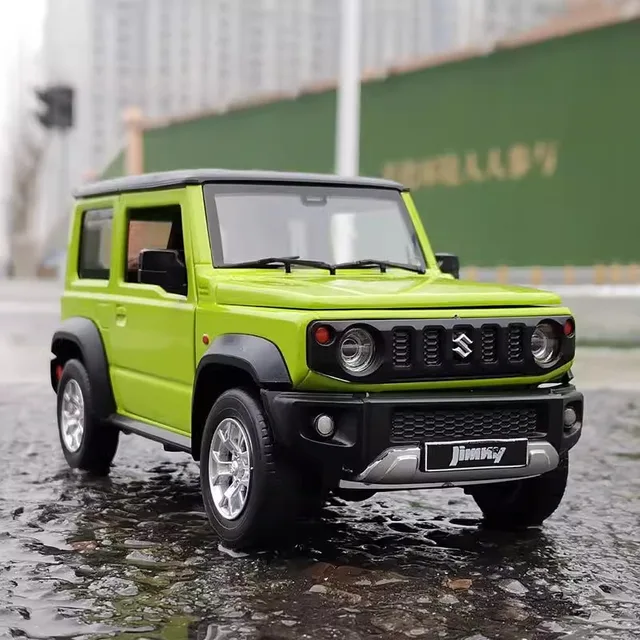

Heute ist mein Zweitwagen aus China für €14 eigetroffen.
Oh schön!
Gibts den auch in Grau?
Wo bestellt?
Ne, wollte auch in grau. Nur in schwarz, weiss, grün.
Aber 1:64. Für mich- zu klein. Bin ja 185cm gross.
Dann ist 1:24 aber auch nicht viel größer...
Mir hat die Ausstattung gefallen.
Günter
Danke! Ja, das ist schade, dass es den nicht in grau gibt.
Gibt's da nicht das Farbwunder aus der Sprühdose?
Habe mir das auch schon überlegt. Vieleicht später. Erstmal ist der Grosser dran.
