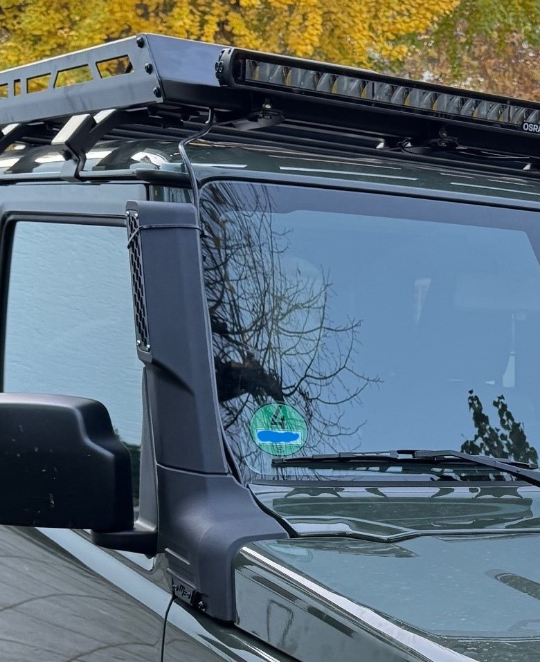

  • Das Ganze ein paar Zentimeter länger, bis zur Regenrinne, und man kann prima Strom und Funk von Motorraum auf das Dach führen.
    Oder beidseitig, mit integrierten Arbeitsleuchten und Kabelschacht für das Dach ...
    Jup,
    so habe ich es gemacht, nocht nicht ganz umgesetzt, da noch der Kabelkanal fehlt, ist trotz der fehlenden Länge super.
