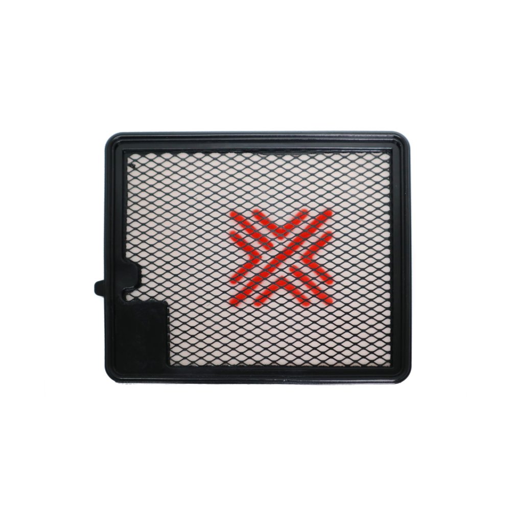

    Nein muss man nicht, aber die sogenannten Dauerluftfilter wie der von K&N oder von Pipercross
    K&N Luftfilter für Suzuki Jimny II (GJ) 1.5i (102 PS) Bj. 10/18-724 - K&N Luftfilter Shop
    Pipercross Performance Luftfilter - PP2021DRY, 69,90 €
    Pipercross PKW Luftfilter PP2021DRY für dein Auto. Auswaschbar und nachhaltig. Pipercross produziert hochwertige Luftfilter für Auto, Motorrad und Motorspor
    www.pipercross.de
    Man sollte bei der Nutzung dieser Filter auf jeden Fall die vom Hersteller empfohlenen Reinigungsmittel verwenden.
    Während der K&N nach der Reinigung noch geölt werden muss, kann der Pipercross nach der Reinigung und Trocknung direkt verwendet werden.

    Bedenke, dass die K&N/Pipercross deutlich schlechter filtern (ca. 20-und sich nach ca. 200tkm erst rechnen.
    Wenn man nicht grade auf Turbo/Kompressor umbaut und es an Luftdurchsatz mangelt, hat sowas in einem Jimny/Offroader mmn. nichts verloren.
  • Bedenke, dass die K&N/Pipercross deutlich schlechter filtern (ca. 20-und sich nach ca. 200tkm erst rechnen.
    An einem jimny gibt es gar nichts was sich rechnet, das Teil fährt man weil man Spass daran hat. :lol:
    und deswegen möchte man lange spaß damit haben, und seinen Motor nicht mit Staub und Sand belasten ;)
  • An einem jimny gibt es gar nichts was sich rechnet, das Teil fährt man weil man Spass daran hat. :lol:
    und deswegen ist auch der Zyklon montiert :thumbup:
  • Ein Zykon filtert die ganz feinen Partikel nicht effektiv raus.
    Daher sollte der Luftfiltereinsatz auch entsprechend den Einsatzbedingungen passen.
