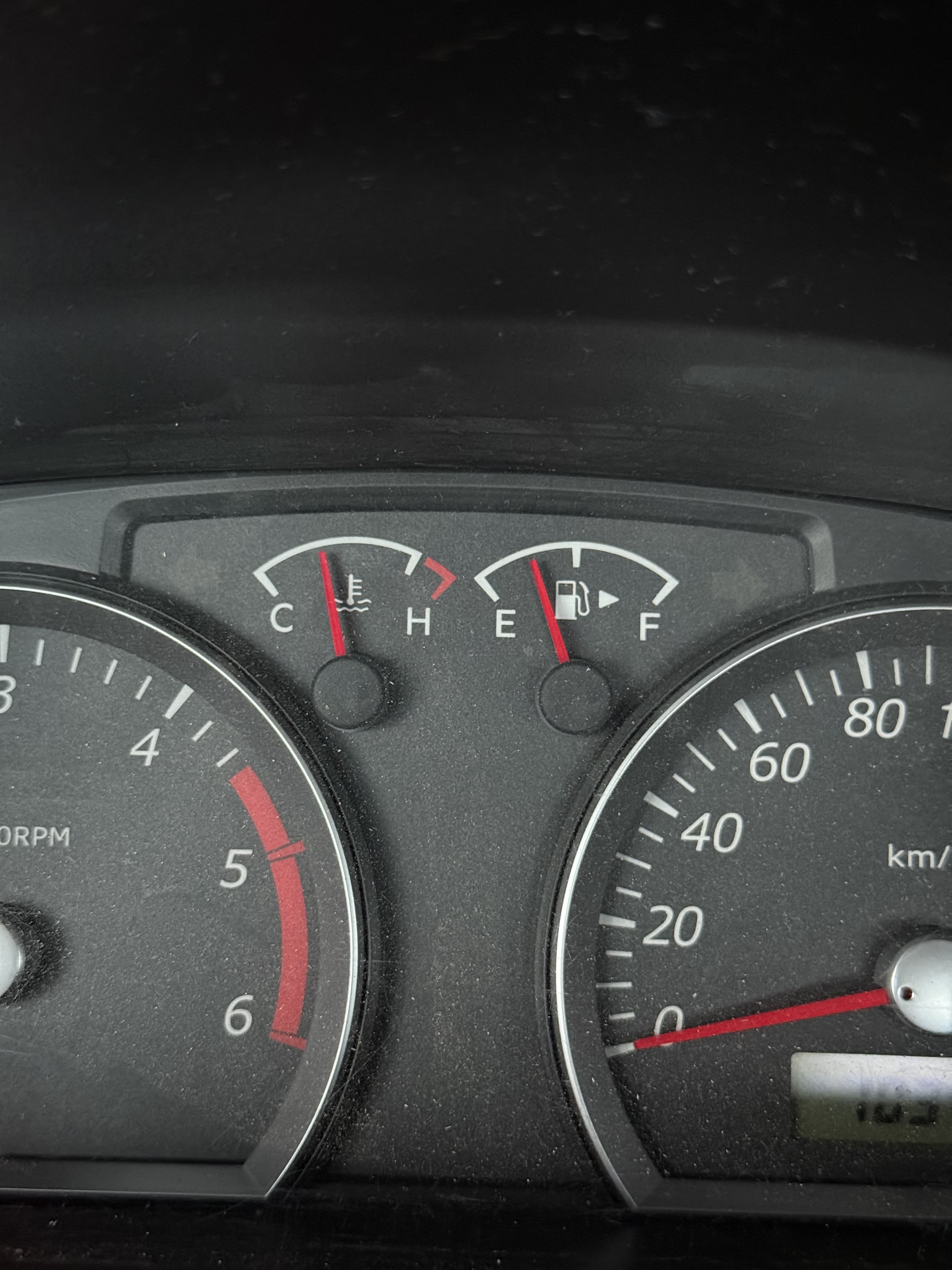

    Habe nochmal ein Bild gemacht wie die temp Anzeige aussieht nach dem fahren:
    Schau dir mal das Bild an!
    www.directupload.eu
    Und ein Bild während des Fahrens (Autobahn):
    Das ist schon das maximalste was die Nadel erreicht, liegt oft eher etwas darunter
  • Hab auch einen DDIS Mod. 2010 mit 75000 Km bei mir sieht es auch so aus.
    Am Berg mit 1000 Kg Hänger und so 3500 - 4000 U/min geht Nadel bis Mitte der Anzeige.
    Ich glaube dass das eigentlich Normal ist.
    Dasselbe zeigts mir Im Renault Master an. Den ich kürzlich wegen defektem Thermostat beim Freundlichen überprüfen liess.

    Hatte 2009 auch den FJ DDis wie du. Schau mal hier wo meine Temperaturanzeige war, als ich mein 30.000 km Foto gemacht hab 😉
    Ich glaube, bei dir ist alles ganz normal👍

    Ja ok alles klar, evtl ist es dann vollkommen normal. Habe ja sonst auch keine Probleme dadurch. Heizung funktioniert ohne Probleme, Motor wird warm und so weiter.

  • Ok dann wird es wirklich normal sein. Ich komme auch nur bis zur Mitte wenn ich den mal etwas mehr trete, also die Gänge mehr ausfahre und eben in Kombination mit den wärmeren Temperaturen im Sommer.

  • Wenn Jonas aufmerksam auf meine im Video kurz aufblitzende Orig.Wassertemp.anzeige schaut, sieht er das der Zeiger fast mittig ist, ist komme da aber grad von der Autobahn mit 120km/h... das geht das in der Stadt nur wenig runter..
    Zeiger ist bei mir immer fast mittig, nach einer stunde fahrt...
    Ganz rechts oben bei den Armaturen ist die wasseranzeige.. ich hab bei fast mittiger orig.Anzeige um 87-90 Grad Wassertemperatur, bei einer Öltemperatur von 90 Grad..
