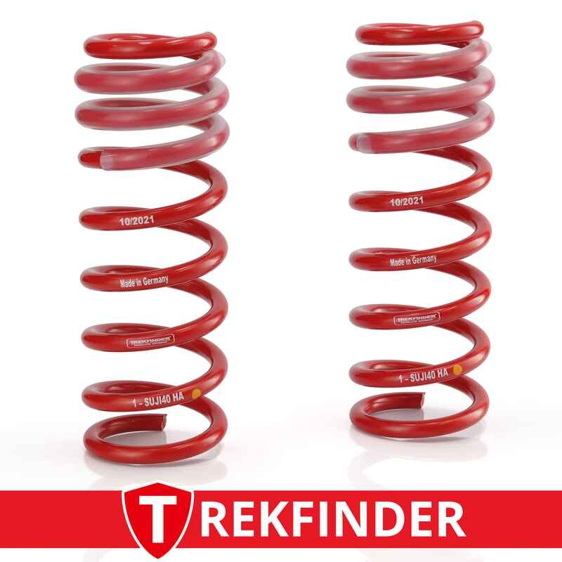

  • ....für den GJ/HJ gibt es dafür auch noch andere Federn hinten, die gleichen die höhe bei beladenem Fahrzeug aus.
    Die Federn passen auch in den FJ
    Sind das die Trekfinder-Schwerlastfedern ? Hast du da einen Link chappie ?
    Gruß Peter
  • Reine schwerlastfedern ohne höhrlegung
    sind wohl aber nicht ganz legal und belasstung muss dauerhaft sein
  • Moin,
    Höherlegungsfedernsatz TREKFINDER Jimny II Hinterachse verstärkte Aus
    TREKFINDER® - Absolute Offroad
    stockundstein.com
    diese hier, lies Dir aber durch was da genau geschreiben steht. ;)
    Ansonsten gern als PN wenn Fragen auftauchen
