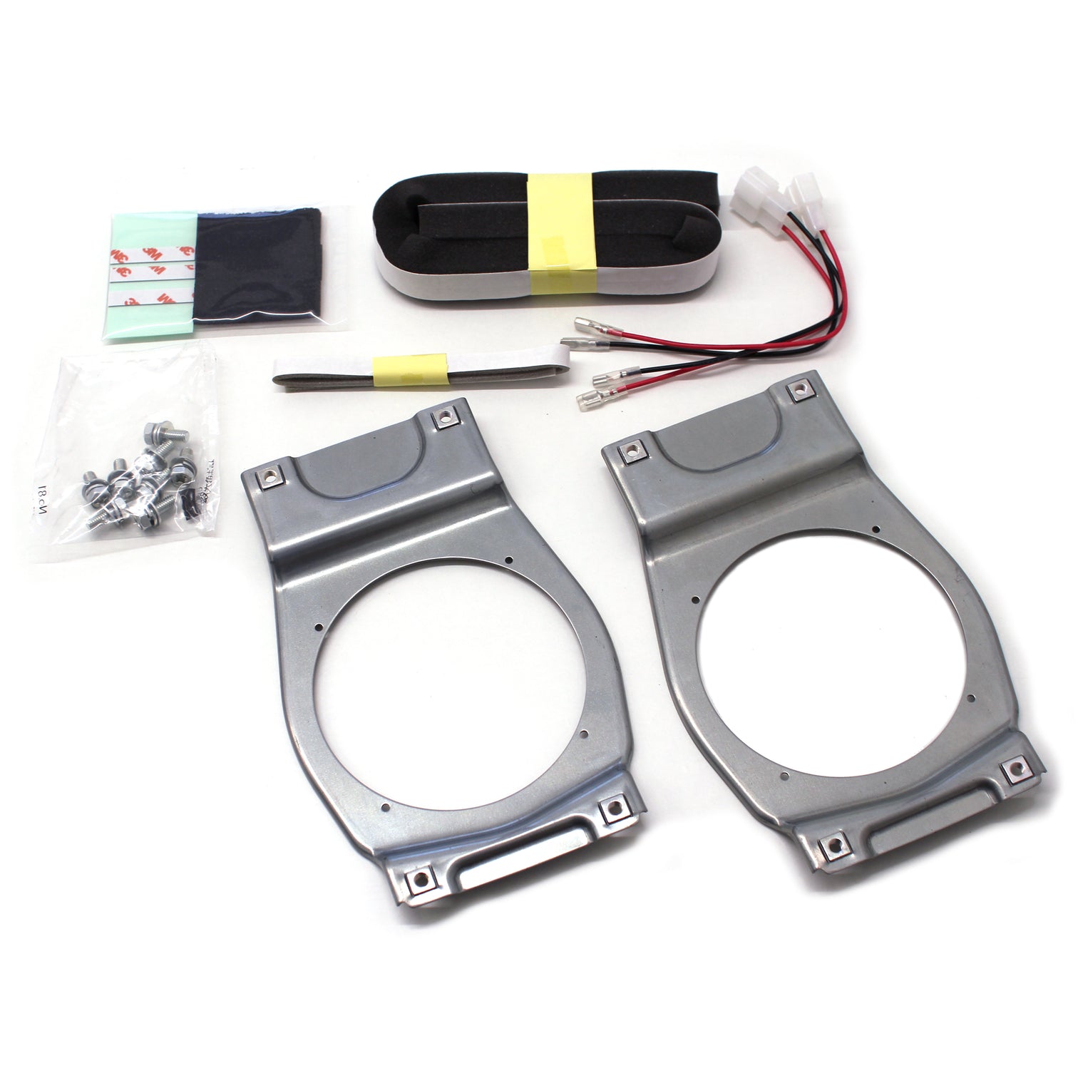

  • Ich beschäftige mich auch gerade damit, es gibt Anleitungen für den Umbau:
    Und auch passende Adapter Sets um vorne und hinten grössere Lautsprecher zu montieren.
    Suzuki Jimny (2018+) Rear Speaker Upgrade Kit
    Speakers are not included and must be purchased separately. This is a genuine Suzuki OEM accessory product. Kit includes 2x Rear Speaker Mounting Brackets and…
    streettracklife.com
    Für Pioneer TS-G1320F, TS-G1310F or TS-G1333i 13cm
