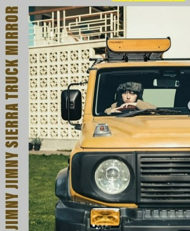

    ich wollte fragen, ob jemand die Vorschriften zu nicht originalen Außenspiegeln kennt. Benötigt man dafür ein Gutachten?
    Ich habe bisher nur etwas zur minimalen Grösse gefunden, was (siehe Bild) kein Problem sein sollte.

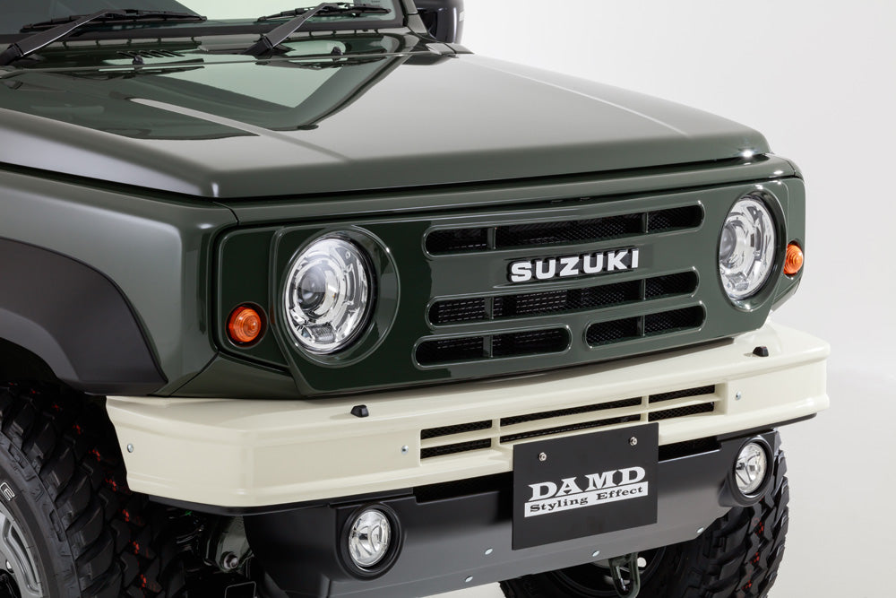

    Und wenn ich schon dabei bin, Kühlergrill?

    Ich habe die Prüfstelle angeschrieben und die hatten prompt geantwortet:
    Spiegel kein Problem, solange weiterhin einklappbar und nicht kleiner.
    Grill: Braucht ein EU/CH Splittergutachten - also keine Chance, die kommen ja direkt aus Japan.
    Ich bin mir jetzt nicht sicher, ob diese Grills eine E-Nummer besitzen, aber wenn ja, dann dürfte es kein Problem sein.
    Außerdem kann man die auch bei Jimnystyle/Streetracklife bestellen, wobei den Grill mit den Blinkern unten sie nicht haben.
    Somit müsstest du mal in Japan fragen, ob deren Grill über eine -Nummer verfügt, dann hätte er eine Zulassung nach UN-ECE, welche auch von der Schweiz soweit ich weiß akzeptiert wird.
  • Die blinker von dem damd the roots grill haben e nummer. Beim grill hab ich nicht nachgeschaut, wurde aber auch noch nie danach gefragt.
    Denk dran, dass der grill noch lackiert werden muss.
    Bei Parts77 gibt es den Grill schon lackiert. Wenn die so eine Nummer haben, wäre das fantastisch?
    DAMD Roots Front Grill for JB74W
    DAMD Roots Front Grill for JB74WDAMA inc. is Famous after market parts developer in JAPAN . DAMD Roots series is image for 1970`s JIMNY style . and this series…
    parts77.com
    ich wüßte nicht daß irgendein Grill eine Prüfnummer hat.
    selbst der originale von Suzuki hat keine Prüfnummer.

    Ich find die Spiegel die du dir ausgesucht hast wirklich chic.
    Bin dann aus Neugier zu Damd auf die Seite. Da stand was von ~75000yen (laut Dr. Google ~416€) für die Spiegel exkl. Fracht und Zoll.
    Kannst du das bestätigen oder hast du sie irgendwo in Europa zu einem vernünftigen Kurs gefunden?
    VG max.imal
  • Ich wollte schon sagen, dass die Spiegel auch vom G-Modell sein koennten. Wenn ich mir jetzt noch den Kuehlergrill, Motorhaube, die Blinker und die Scheinwerfereinfassung so ansehe.......am besten noch zur Tarnung einen Stern auf den Grill setzen ;)
