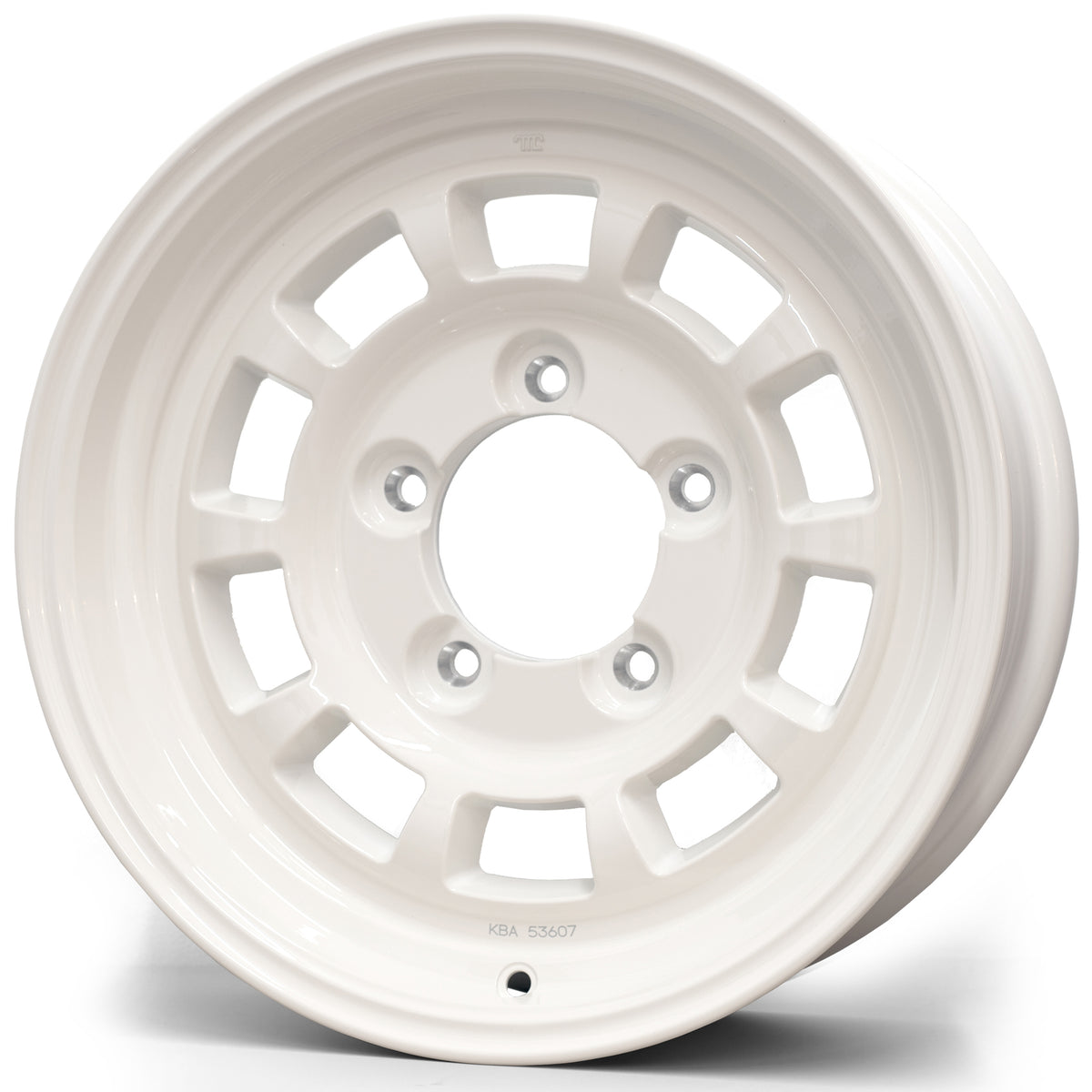

  • Die von mir genannten High Peak J-01 Felgen besitzen eine ABE und in dieser ist die Reifengröße 215/70R16 aufgelistet und erlaubt die Nutzung von Schneeketten auf der HA, sogar bei einem Stock-Fahrwerk, also ist für die keine Höherlegung vorgeschrieben.
    Das Empfehlen eines Höherlegungsfahrwerkes wird nur für andere in der ABE aufgelistete Reifengrößen empfohlen, bzw. vorrausgesetzt inklusiver Bearbeitung der Frontstoßstange.
    Hier ist der Link zu den Felgen, damit du dich besser informieren kannst:
    HIGH PEAK J-01 Wheels
    The HIGH PEAK J-01 alloy wheel has been designed specifically to suit the Suzuki Jimny JB74 (2018+) platform. It is also compatible with older JB43 (1998-2018)…
    jimnystyle.com
  • Ah sehr schickes Teil! Auch schön teuer :)
    Allerdings müsste ich bei der 215/70 R16 wohl den Tacho neu justieren lassen.... und ich bin nicht sicher ob die warscheinlich seitl. überstehen werden.
    Aber Danke für den Tip!
    Nein und nein. ;)
    Tachvorlauf reicht aus und die Reifen stehen nicht über. Zumindest nicht bei den HighPeak mit ET-5 Oder eben vergleichbaren Felgen.
    Fahre die High Peak mit 225/70R16.

    Also.... wenn ich die High Peak J-01 Filge nehmen würde brauche ich keinen TÜV oder sonst wen fragen, da ich immer so einen ABG Zettel mit dabei habe. Richtig?
    Und wo steht das ich z.b. den BFG AT KO3 in 215/70 R16 auf diese Felge machen darf? Hat der Reifen auch ne eigene ABG wo das drin steht? Oder muß ich das vom Prüfer checken lassen? Oder ist das in der Felgen-ABG geregelt und ich darf ich generell jeden Reifen mit den Maßen 215/70 R16 auf die Felge machen?
  • Also.... wenn ich die High Peak J-01 Filge nehmen würde brauche ich keinen TÜV oder sonst wen fragen, da ich immer so einen ABG Zettel mit dabei habe. Richtig?
    Ja, es sei denn du gerätst an einen Fachidioten mit schlechterLaune.
    Dort, wo du deine Reifen orderst, da soll dir der Verkäufer direkt auch eine Reifenfreigabe von BFG mitliefern.
    Diese besagt, das BFG der Nutzung auf dem Jimny zustimmt, da für die Nutzung vorrausgesetzten Vorgaben (Größe, Load-Index & Geschwindigkeitslimit) vom Reifen erfüllt oder gar überschritten werden.
    Aber in der Regel kommt es nur auf die verwendete Reifeengröße an, also ABE sagt es darf 215/70R16 gefahren werden und der Reifen hat diese Größe, so ist alles ok.
    Anders sieht es aus, wenn noch SPV vorhanden sind, die eine Zusatzlippe an der Kotflügelverbreiterung notwendig macht, oder wenn man MT's in der Größe hat, diese aber bei Load-Index oder Geschwindigkeitslimit nicht die Vorgaben erfüllen, die aufgrund der Fahrzeugparameter (Achslast, Top-Speed) vorgegeben sind.
  • Das Ding heißt "Allgemeine Betriebserlaubnis", kurz ABE. Meist sind dort mehrere mögliche Reifengrößen für die Felge aufgeführt. Zu jeder Reifengröße können wiederum Auflagen drinstehen, die erfüllt sein müssen. Sonst gilt die ABE nicht mehr. Darunter fallen z.B. Hinweise zur Verwendung von Schneeketten, Spurplatten etc. Nur wenn dort auch ein bestimmtes Reifenfabrikat aufgeführt wäre, ist die freie Auswahl eingeschränkt. Auf den Speedindex (siehe Zulassungfsbescheinigung) wurde schon hingewiesen. In Deutschland darf man auch Winterreifen mit geringerem Speedindex ganzjährig fahren und muss dann einen Warnaufkleber im Sichtbereich des Fahrers anbringen. Das gilt aber nur hier und kann bei Fahrten ins Ausland Geld kosten.
    Eine ABE enthält auch gerne die Einschränkung, dass sie nur bei ansonsten serienmäßiger Ausrüstung des Fahrzeugs gilt. Wer vor ganz pingeligen Kontrolleuren sicher sein will und nicht so in der Materie steckt, geht mit der Idee zu Felgen und Bereifung zur nächsten Prüfstelle und fragt, ob es da irgendwelche Bedenken gibt. Auch mit ABE ist es eine Überlegung wert, ein paar Euros in die Hand zu nehmen und bei nächster Gelegenheit (HU z.B.) die neue Kombnination als Alternative zur Serie, also "wahlweise" abnehmen und dann eintragen zu lassen. Spart zumindest das Mitführen des Papiers.
