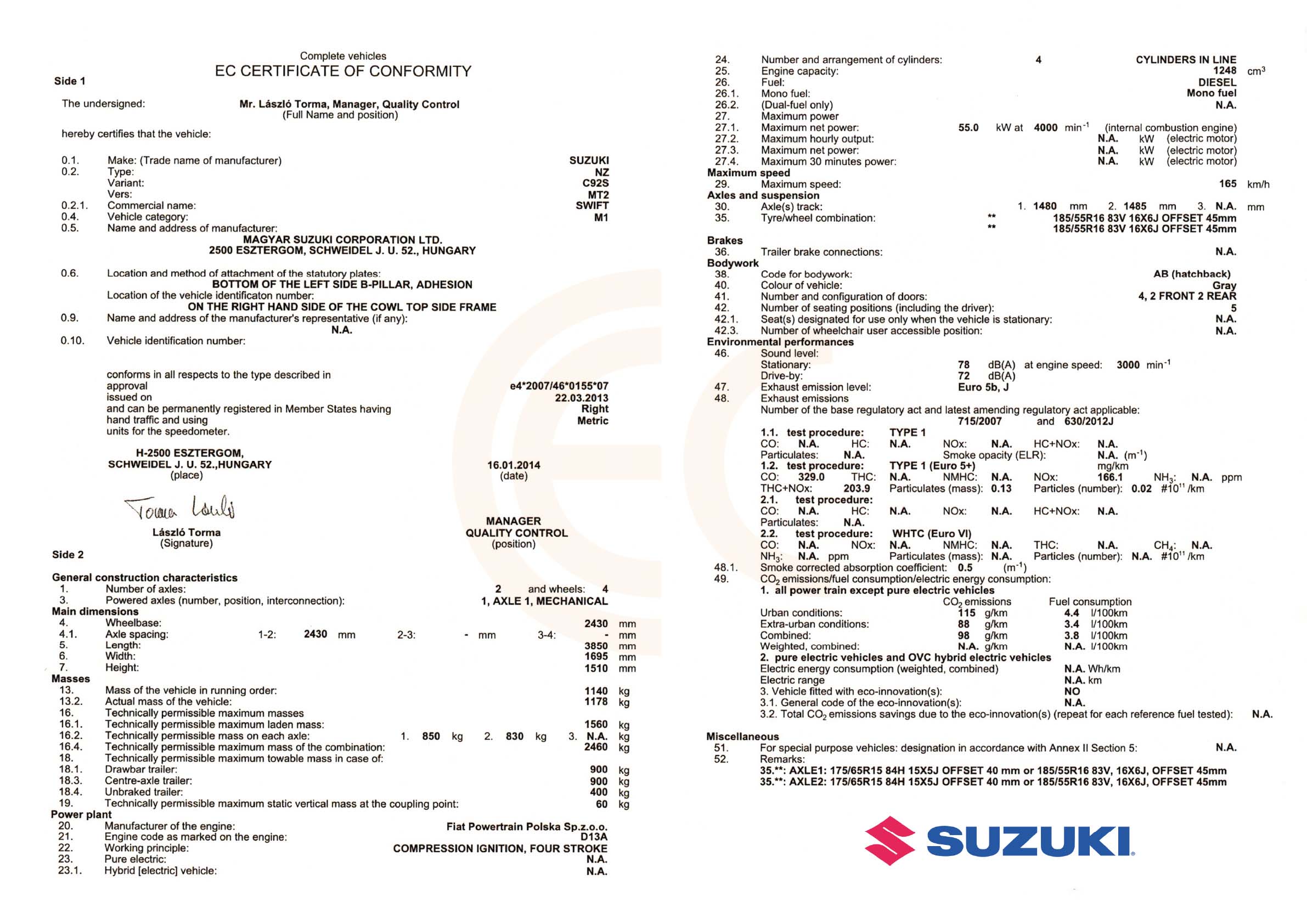

    gibt nicht das CoC eine vollumfängliche Aussage über alle vom Fahrzeughersteller freigegebenen Reifen und deren zugehörigen Felgengrößen?
  • Die verbaute Höherlegung (bei +20mm vermutlich das Fahrwerk von Trekfinder?) ist nur noch nicht in den Schein übernommen aber grundsätzlich abgenommen?
    Stehen in der CoC weitere Reifengrößen oder auch nur die 195/80 R15? Der Zettel sieht irgendwie so in der Art aus: https://my.eurococ.eu/files/COC%20Scan/Car/Suzuki-coc.jpg
    Beim GJ/HJ gibt es von Suzuki nur diese EINE Größe sowohl im Schein wie auch im COC!
    ne, jedenfalls nicht in meinem, da steht nur die Standardreifen- und Felgengröße drin
