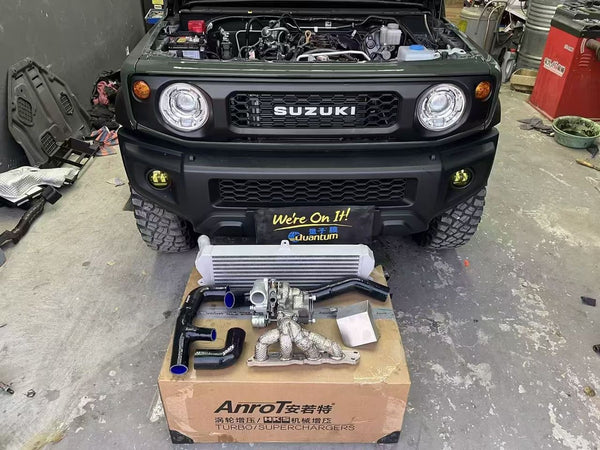

  • schaut mal was es schönes gibt.
    Kostet nur 11.000€
    Doppelte Leistung dank Kompressor-Kit: So wird der Jimny zum Kraft-Kraxler
    Hochgezüchteter Suzuki Jimny: Tuner Harrop aus Australien hievt den Japaner dank Kompressor-Kit auf die doppelte Leistung!
    www.autozeitung.de

  • Mein Prinzip: will ich mehr - kaufe ich mehr. Alles Gefummel, sprich Leistungsteigerung, ist mit Problemen verbunden. Jeder, mit dem ich gesprochen habe, wie toll sein Stage1, Stage2.... sei, waren ganz still, als auch der Motor still wurde. Das Einzige, was mich überzeugt hatte, war das Drehen an der Gemisch-Schraube bei der mechanischen Einspritzung an meinem Golf mit 70PS-Turbodiesel so um 1988. Der lief danach wie dulle und man konnte mich aus dem Weltraum an der Rußwolke erkennen. Der hat das 130.000km ohne Probleme mitgemacht.

  • Das Problem bei fast allen Leistungssteigerungen ist, dass sie am PC entstehen und kaum getestet werden.
    Es wird bei den normalen Bedingungen die Leistungskurve abgefahren (wenn überhaupt) und gut ist. Keine kalt, heiß, höhen, etc. Tests.
    Ich bin in der Fahrzeug Entwicklung und Testing schon fast 20 Jahre tätig und 8 davon habe ich alle mögliche Motoren auf einem Motorenprüfstand gefahren.
    Kaum ein Verbraucher versteht es überhaupt, welcher Aufwand die Hersteller betreiben um den Motor in die Serie zu bringen.
    Wenn die Tuner so einen Aufwand betreiben würden, dann würde der Tuning unbezahlbar sein, da nur ein einziger Tag am Prüfstand mehrere tausend Euro kostet. Plus Entwicklung, Plus Testmotoren, etc.
    Wenn man die Hersteller Doku für alle Kennfelder in einem Steuergerät hat, sind es schnell mal 5000 Seiten pdf. Und das bekommen die Tuner nicht - ist Hersteller Betriebsgeheimniss. Eben deswegen gibt es hauseigene Tuner, welche Leistungssteigerungen in Rücksprache mit Hersteller durchführen und Zugriff auf Hersteller Unterlagen haben. AMG und Brabus bei Mercedes, M GmbH und Alpina bei BMW, Quattro GmbH bei Audi, etc.
    Es gibt Tuner, welche behaupten alle Unterlagen von den Herstellern zu haben, dem ist es aber nicht so. Sie haben einiges durch Rückwärts Ingenieuring auf den Prüfständen rausgefahren, lassen sich das aber sehr gut bezahlen und auch zurecht.
    Ich kenne die Namen von diesen, werde hier aber nicht nennen, um den Forum Betreiber nicht in Schwierigkeiten zu bringen.
    Bei jeder Leistungssteigerung durch Aufladung (egal ob Turbo oder Kompressor) muss man unbedingt die Verdichtung reduzieren, sonst klopft sich der Motor kaputt und niemand schaft es zu verhindern.
    Ja, bei alten US Motoren war es möglich einfach Kompressor dran zu schrauben, da diese Motoren vom Werk aus sehr massiv gebaut wurden und sehr niedrige Literleistung hatten. Und sogar dort war es nötig zumindestens andere Nockenwellen einzubauen. Danach mussten die Fahrzeuge aber mit Hochoktan Kraftstoff betankt werden, oder sogar mit Ethanol. Alles wegen der Kopfgefahr.
    Bei modernen Motoren, besonders bei den asiatischen, gibt es kaum Reserven für den Tuning. Ja, man kann die Motoren auf einem Prüfstand optimieren, wodurch man 10-15% mehr Leistung bekommen kann. Aber nicht bei jedem Motor.
    Bei den asiatischen kleinen Motoren mit Aufladung ist sogar nicht die Kopfgefahr das Problem, sondern die Gefahr von Glühzündung. Das ist viel schlimmer, unmöglich zu kontrollieren und der Motor ist dann innerhalb weniger Sekunden hin. Deswegen haben wir bei uns an den Prüfständen bei solch kritischen Motoren immer einen großen Notaus Knopf direkt vor dem Prüfstand Fahrer, womit man sofort die Einspritzung ausschalten kann. Sonst hat man im Nu verbogene Pleuels und das Testprogramm ist beendet...
    Besonders "geil" sind die "Tuningboxen", welche zwischen dem Motor und dem Original Steuergerät gesteckt werden. Sie hebeln nämlich alle Schutzfunktionen des Motors aus, da sie die Mehrleistung durch Vorlügen von bestimmten Werten entweder dem Steuergerät, dem Motor, oder in beide Richtungen bekommen.
    Das soll m.M.n. ganz verboten werden, da ein solcher Tuning 100% Betrug am Verbraucher darstellt und die Abgaswerte können danach unmöglich passen.
    Bei allem Respekt vor den seriösen Tuner (es gibt sehr-sehr wenige), würde ich jedem, wer keinen Motorsport betreibt, raten Finger davon zu lassen.
