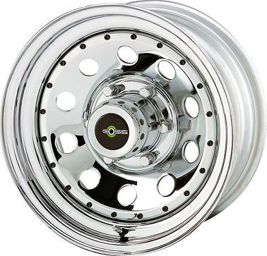

  • Mein Freundlicher hat mir gerade ein Angebot für Felgen und Reifen gemacht. Ich hatte diese Reifengröße zumindest hier noch nicht gesehen. 235/70 R15 102T.
    Ich habe zwei Fragen: Fahre ich die mit dem gleichen Druck wie die Originalfelgen? Und werde ich einen Unterschied im Fahrverhalten bemerken?
    Die Felgen sind von Goss. Ich wollte Chrom statt Schwarz, daher der Umbau.
    Danke.

  • 235/70R15 sind schon recht breit aber vor allem keine gängige Größe.
    Das kann sich zukünftig negativ auf die Reifenauswahl bemerkbar machen.
  • Da würde ich eher zu 235/75 R15 tendieren da die Reifenauswahl deutlich größer ist.
    Ein Thema ist auch die TÜV-Abnahme da dieser Reifen 5,8 % größer als die Standardgröße ist.

  • Servus Tobias,
    sind die Felgen in der Schweiz zulassungsfähig?
    Sehr guter Einwand Werner!
    Denn zuletzt hat hier im Forum ein Schweizer Jimnysti von Problemen wegen der Abnahme bei Felgen mit ET -5 berichtet, dass diese nicht abnehmbar in der Schweiz seien, weil alles was über +/-5 von den originalen Felgen abweicht werde in der Schweiz nicht abgesegnet.
    Die Wunschfelgen haben wie dein Link ja verrät anstelle von ET 0 sogar ET -6.

    Ja war auch überrascht.
    Laut Freundlichem kommen die Felgen mit Gutachten und er hat mir alles inkl. Abnahme offeriert. :)

  • Ich habe mich nun für die 215/75R15 Yokohama Geolandar Reifen entscheiden. Sieht auch gut aus. Und ich will nicht mal in Norditalien zwei Wochen auf Reifenersatz warten müssen. Die Verfügbarkeit ist ein gutes Argument.
    Danke für den Tipp!
