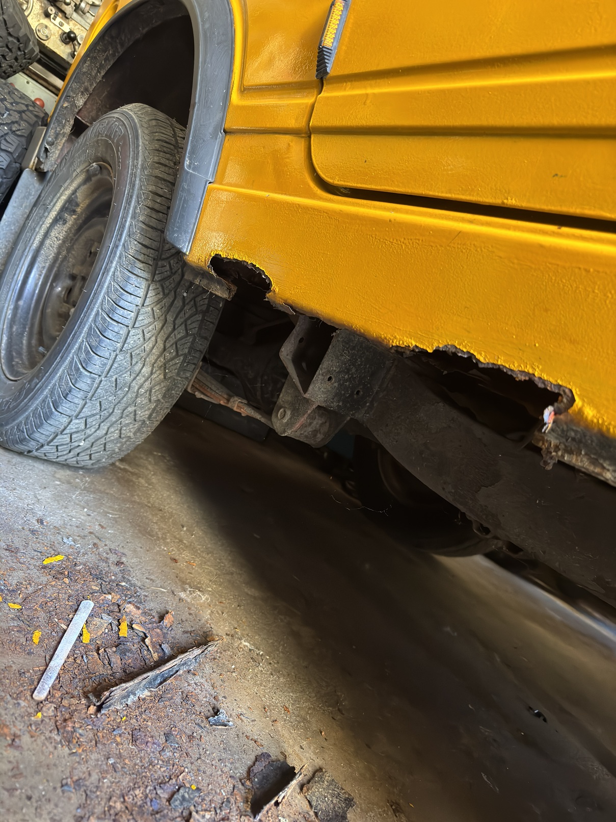

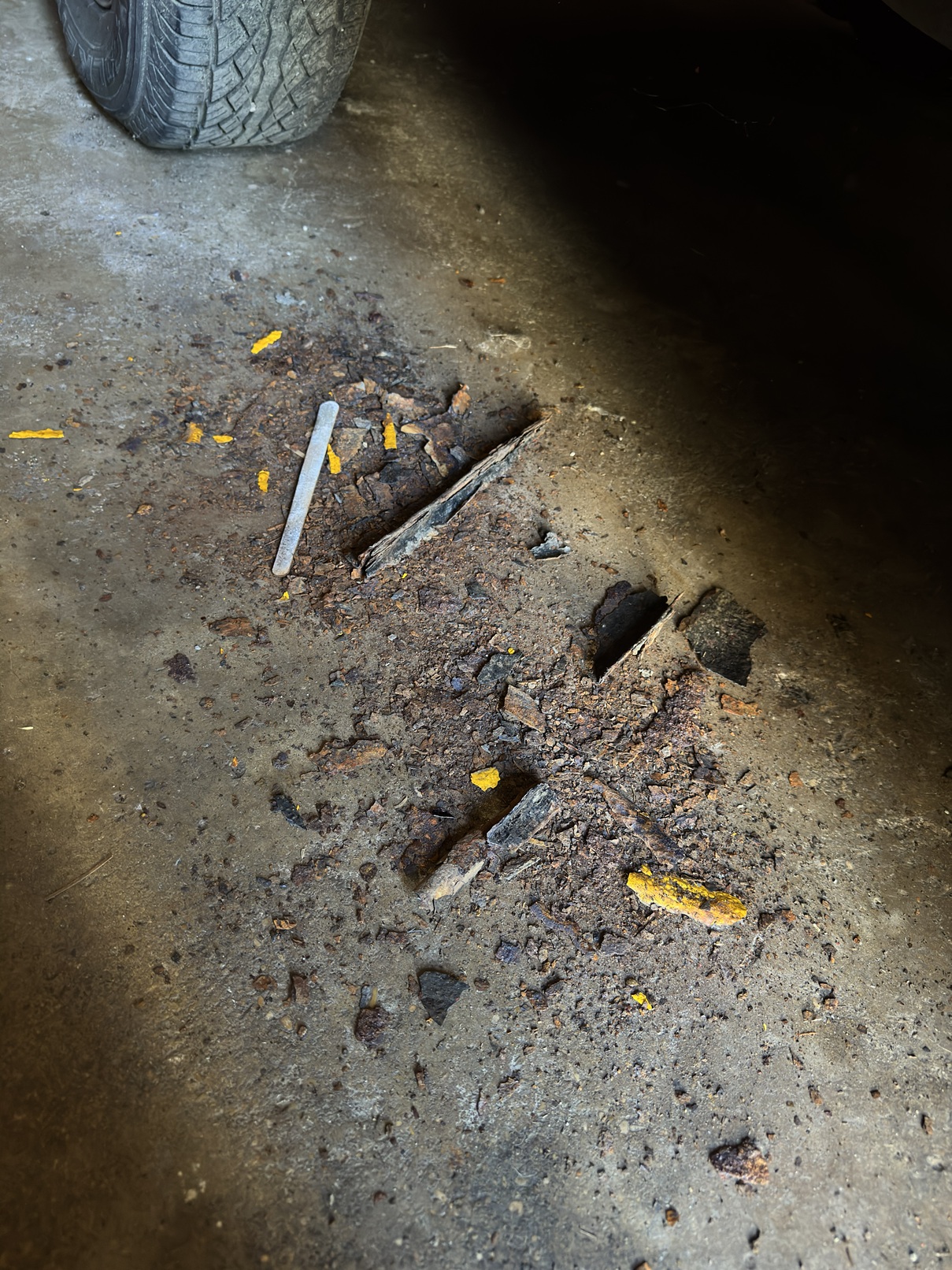

    Bei der üblichen schwäbischen Kehrwoche ist aber noch was recht spannendes passiert: der Schweller bröselt fröhlich vor sich hin, um nicht täglich die Garage fegen zu müssen, habe ich den rechten Schweller ein wenig ausgedünnt ^^
    Dabei ist eine Nagelfeile aus dem Schweller herausgefallen, welche schon über viele Jahre mit dem SJ vereint gewesen ist :D
    Wetten können ab heute abgeschlossen werden, welche Gegenstände wir wohl auf der anderen Seite im Schweller entdecken werden :S
