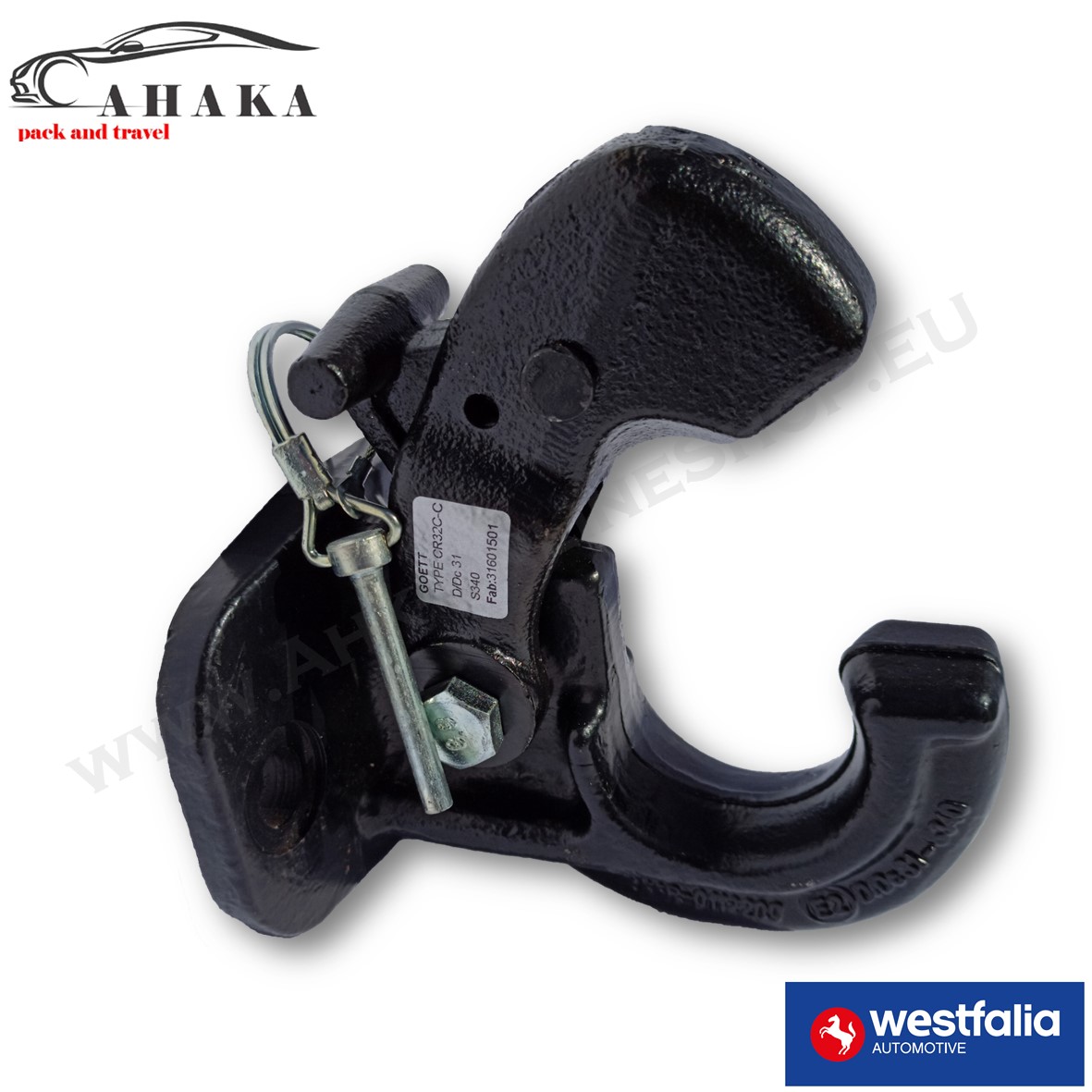

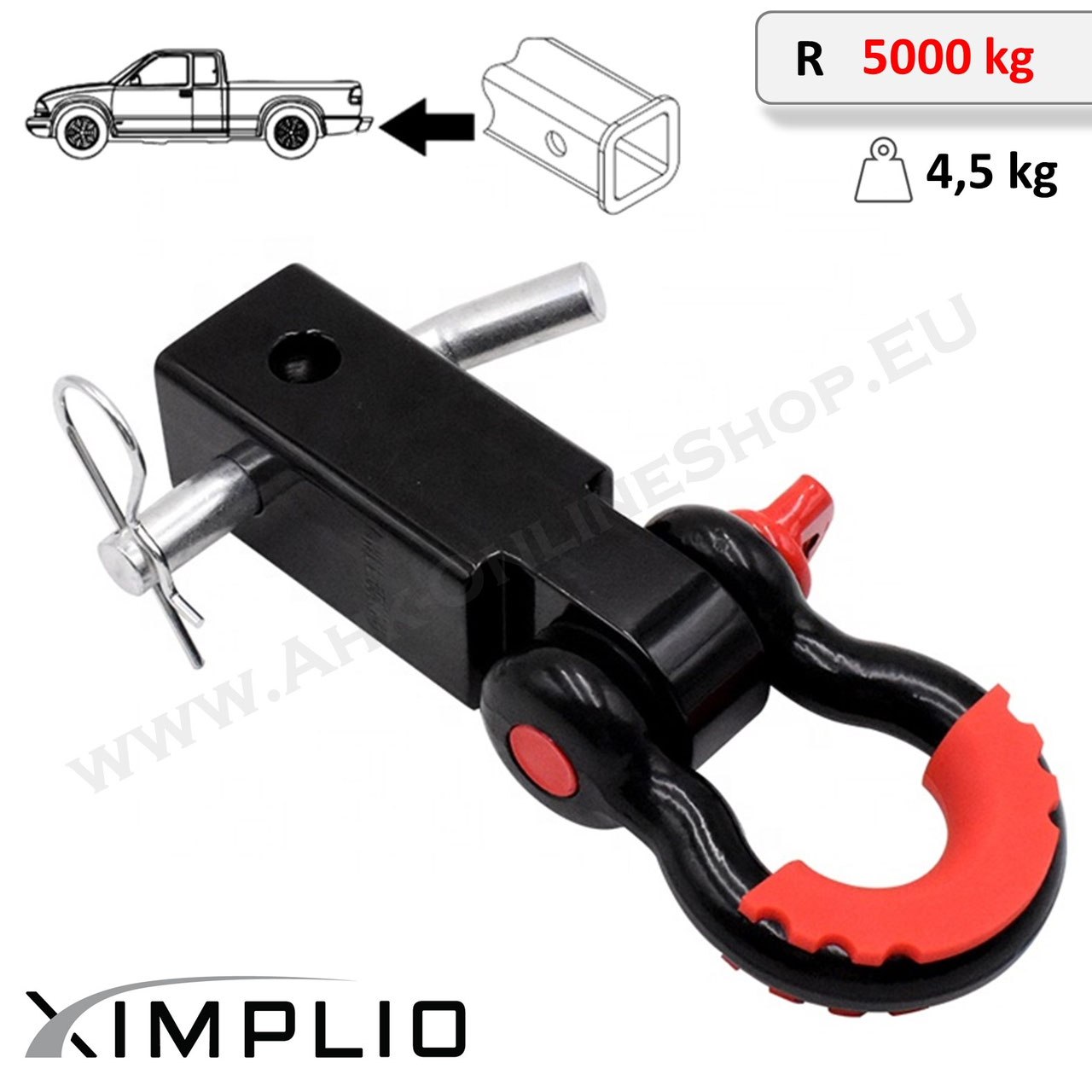

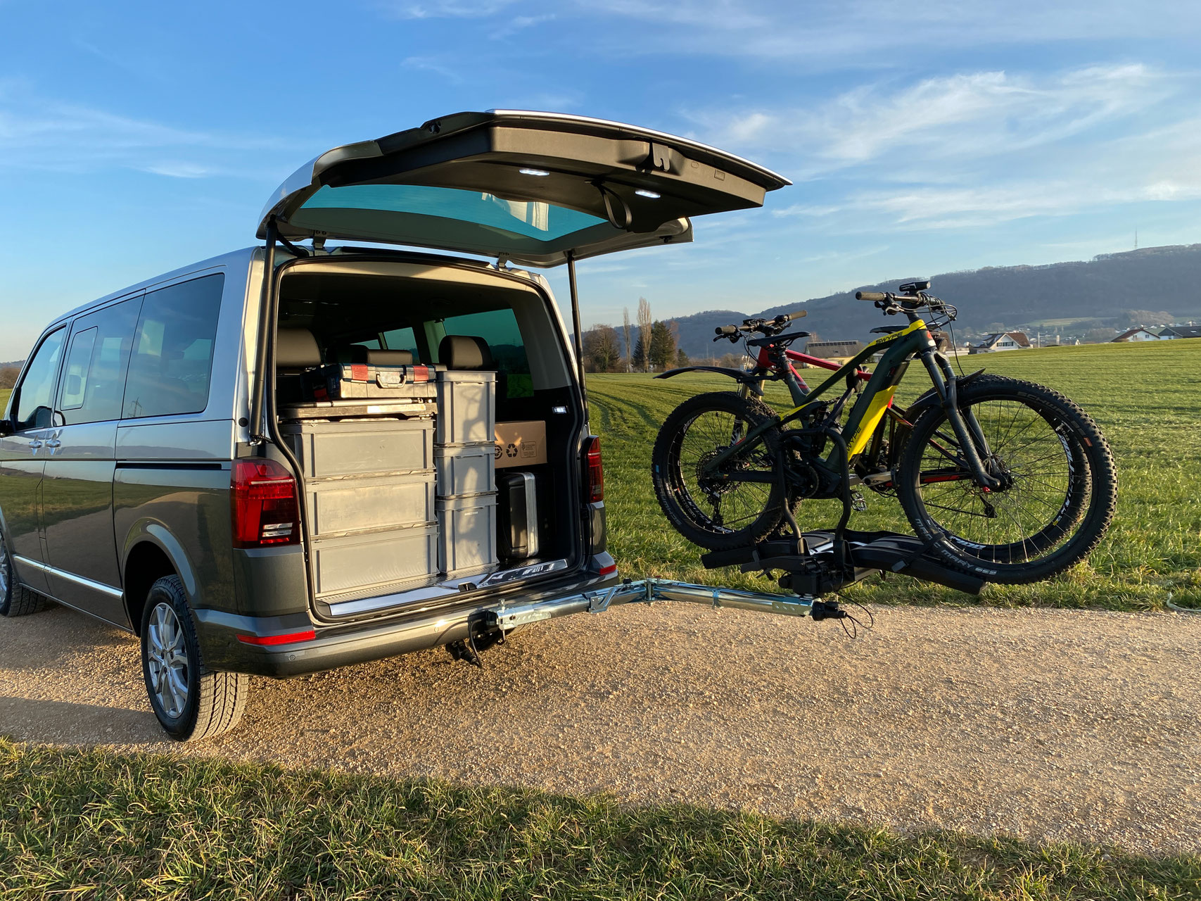

    Ich würde die Westfalia nehmen, da du dort mittels spezieller Einschübe entweder eine AHK, eine Bergevorrichtung oder Fahrradträger (der nicht auf dem Kugelkopf befestigt wird) hast.
    Nato-Haken

    Einschub mit Stahlschäkel als Recovery-Point
    Einschub mit Fahrradträger
    Die Bilder dienen der Verdeutlichung was mit einer 4-Kant-AHK nutzbar ist.
