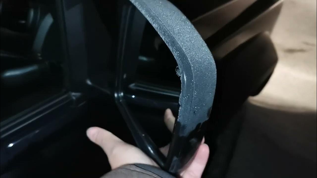

    Mir ist zu dem Thema Folgendes aufgefallen:
    wenn ich die Fahrerseite einklappe, rastet der Spiegel angeklappt ein, nach vorne geht er fast 180°. Auf der Beifahrerseite jedoch rastet der Spiegel nur in der Normalstellung und etwa 45° nach vorne geklappt ein, angeklappt steht er etwas wacklig ohne Raste. Hat jemand schon dasselbe festgestellt?
    Vielleicht hat sich aber tatsächlich was verdreht als über Nacht wohl mal jemand dagegen gelaufen ist, da der BF Spiegel am nächsten Morgen eben in diesen 45° nach vorne stand.
    Danke für eure Hilfe :)
    genau exakt das selbe ist bei mir auch... und ich dachte ich sei der einzige der dieses Problem hat... störend isses eigentlich nur in der Waschanlange weils einem denn spiegel einfach wieder von der Türe wegklappt und in meinem Fall die Bürsten so stark dagegen schlagen dann das das Spiegelglas dann von denn Stellmotoren ausclipt...
    TG28 Hast du dann was gemacht bei deinem ? Spiegel tauschen lassen, Mechanik innen verdreht oder sonst was ?
    Siehe Video
    ums zu verdeutlichen:
    Links habe ich eine Raste in der ausgeklappten Normal Position und eine wenn der Spiegel angeklappt. Alles ok so wie es sein soll
    Rechts habe ich eine Raste in der ausgeklappten Normal Position aber KEINE !! wenn der Spiegel angeklappt ist, dafür aber eine wenn ich ihn nach vorne drehe wo es keinen Sinn macht
    ist das bei jemand von euch auch so ? kommt mir sehr komisch vor das ganze.
