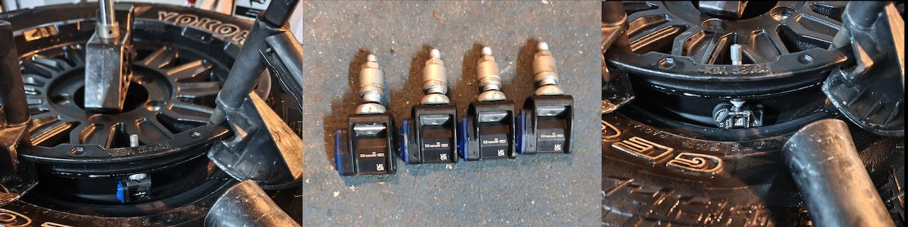

Wer holt Bier und Chips?
Nur raus und rein. Der Reifen wurde lediglich im Ventil-Bereich abgedrückt und nicht auf der Felge weiter gedreht. Die Sensoren selbst haben beinahe identisches Gewicht. Mir bekannte Uni-Sensoren wiegen alle so um die 28g (+- 2g ) pro Stück. So auch die von Schrader und Orange. Beim normalen Auswuchten mit Gewichten in Standard-Stückelung von 5g kann man sowieso nicht auf ein Gramm genau auswuchten. Also was soll's.
Zudem mußte ich ja ein paar Kilometer fahren, damit die neuen Sensoren automatisch angelernt werden konnten, dabei ist mir schon mal nichts aufgefallen.
Da ich heute ne Stunde Luft hatte, habe ich schnell mein Reifendruck-Kontrollsystem gewartet. Zu meiner Überraschung liessen sich von den urpsrünglich verbauten 4 Sensoren (Schrader EZ-Sensor Go), 3-Stück überhaupt nicht mehr diagnostizieren. Die Batterie war wohl schon so schwach, dass sie sich per Diagnose-Tester nicht mehr aufwecken liessen. Verbaut habe ich nun 4x ORANGE SP201 und hoffe, dass die länger als 3 1/2 Jahre durchhalten.
Abgesehen von meiner Zeit hat der Spaß insgesamt 88 Euro gekostet.
Da isser der Übeltäter. Knappe 3 1/2 Jahre ist natürlich schwach für einen solchen Sensor. Ich habe schon welche rausgeschmissen die hatten 9 Jahre und deutlich mehr Kilometer auf dem Buckel und gingen noch. Na ja, dann gibt es halt 4 Neue......

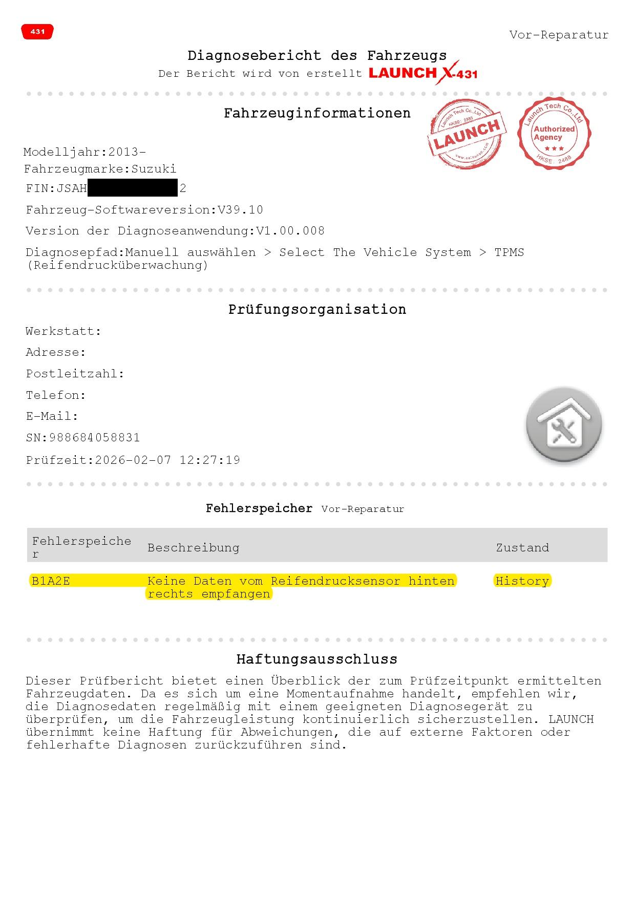

Da du nun berichtest die Druckangabe bestand nur aus Strichen, eine Frage "Hat dein Würfel längere Zeit gestanden?", falls ja, so ist dies eigentlich normal.
Aber wenn du zuvor unterweggs warst, dann schnellstens ab zum Freundlichen oder einem Reifenhändler, denn entweder sind alle Batterien in den Sensoren zu schwach und müssten ausgetauscht werden oder dein RDKS-Steuergerät hat einen Defekt.
Die Meldung ist während einer längeren Fahrt aufgetreten und auch nicht kurz nach Fahrtantritt. Ich habe dann direkt nach dem Abstellen das Menü aufgerufen, da waren aber lediglich die besagten Striche.
ggf. erstmal mit dem tpms tool die tpms codes zurücksetzen und schauen obs wiederkommt.
bin leider nicht bei dir in der Nähe, aber vll. ist ja wer anders mit nem autel bei dir in der Nähe.Danke für das Angebot, ich bin selbst aber auch ganz gut aufgestellt (Launch CRP 919 BT OBD-Diagnose, sowie RDKS-Programmiergerät für CUB, Schrader und Orange).

Wie ich oben schon erwähnte hatte ich schon mal die Luftdruckwarnung, da wird tatsächlich das betreffende Rad samt Luftdruck angezeigt.
Das einzige was aber gestern passierte, war die nervige Vollbilddarstellung vonwegen "Reifendruck System-Wartung". Nachdem ich angehalten hatte, war ich im Menu, dort sieht man aber lediglich die bekannten Einstellmodi und bei den "4 Rädern" die 4 nichtssagenden Striche.
Abgefallen ist an dem Sensor sicherlich auch nichts - es handelt sich um einen Schrader EZ Go, da ist der vergossene Kunststoffkorpus nur mit Gewalt vom Ventilstock lösbar, da nicht mit einer Schrabe fixiert.
Was ich nicht weiß, ob dieser Sensor, in dem Fall speziell die Kapazität der Batterie, diagnostizierbar ist, das macht nämlich nicht jeder. Durchaus möglich, dass die Kraft nur noch reicht um mit dem Service-Gerät zu kommunizieren, da man dies direkt an das Ventil halten muss. Das Steuergerät bzw. den zuständigen Empfänger aber nicht mehr.

Was ich noch nicht bedacht habe ist, dass auch das RDKS Steuergerät defekt sein könnte, da könnte man dann lange die Sensoren diagnostizieren.
