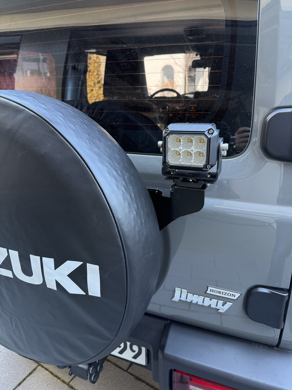

    hatte mich vor ein paar Tagen mit einen bekanten Jäger über Licht unterhalten
    Er hat ein paar von diesen Akku Lampen
    Hier der Link zu Amazon
    Wenn er ins Revier fährt macht er sie aufs Dach oder Motorhaube um die Seiten auszuleuchten
    nimmt sie mit in den Hochsitz
    macht sie sich hinten ans Auto wenn er seine "Beute" ins Auto packt
    Laut Ihn sind aber die Akkus nach einer Nacht leer
    OHNE die Lampen selber zu haben finde ich sie vom Kosten nutzen Faktor interessant auch für Zuhause Garage Garten usw

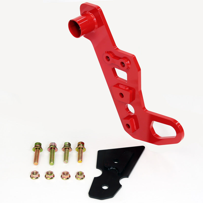

    Die Umsetzung sieht gut aus. :thumbup:
    Hab das gleiche Teil hier liegen.
    Verarbeitung und Passform finde ich auch okay, nur stört mich das in der Öse das Loch nicht abgerundet ist. Für Softschäkel nicht ideal. Da werde ich vor der Montage noch Hand anlegen. Neu lackieren hatte ich sowieso vor. Weiß nicht wie gut und haltbar die Beschichtung ist.
    Danke
    Ich war auch schon drauf und dran einfach das ganze Teil mit der Pfeile eine Fase zu verpassen aber da ich bei mir in der Nähe keinen habe der galvanisch Verzinken kann und ich das Ding dann nicht einfach mit Matt Schwarz aus der Dose lackieren wollte habe ich erstmal Abstand von genommen
    Ich wird sagen die Beschichtung ist mittelmäßig wo die Schrauben sind ist der "Lack" teilweise weg
    Hallo BlackCat
    Wollte zuerst auch den Pilz in Eckig machen das er das komplette Auge von der Originalen Abschleppöse einnimmt und die Außenseite abdeckt
    aber hatte keinen passenden Alu Klotz da und mit meine Fräszentrum hätte ich tage bebraucht um den Klotz zu bearbeiten (ca 0,5mm Spann Abnahme pro Durchgang)
    Da war der Pilz auf der Drehbank einfacher und erliegt an 2 stellen im Auge an und Außen hat er auch eine bessere Auflagefläche wie die Schwarze Unterlegscheibe
    Habe mir das Abschleppösen Ding auch auch bestellt weil ich wissen wollte ob man mit einfachen mitteln das Ding so umbauen kann das es auch an die Beifahrerseite passt
    Aber da wehre es einfacher sich das Abschleppösen Ding neu zu Konstriktoren oder sich eins zu kaufen
    Wenn man es braucht oder haben möchte

    Habe mir das Ding für vorne von Amazon für 30 Euro Gekauft
    Areyourshop Left Front Towing Hitch Trailer
    und musste gleich erstmal andere Schrauben kaufen und habe ein paar Distanz Hülsen gedreht
    Das ist aber ein anderes Teil, nicht das gleiche wie meins.
