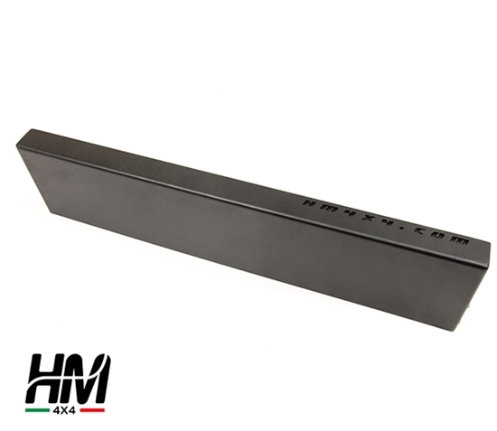

    Nein, ich werde die HM4x4 verwenden, nicht Taubenreuther, weil ich möchte, dass die Winde in der Stoßstange versteckt wird, aber meine Frage hat nichts mit der Montageplattform zu tun, sondern mit der Breite der Fairlead-Seilfenster im Vergleich zur Windentrommel:
    Ist es möglich, ein Seilfenster zu verwenden, das breiter als die Trommel ist?
    Dies ist definitiv der Fall des HM4x4-Kits, das mit dem Dragon 4500HD-S geliefert wird: https://www.hm4x4.com/it/piast…ricello-suzuki-jimny-2018
    Ich möchte die Windenexperten auf dem Forum bitte fragen, eine Frage das ich über der Fairlead-Seilfenster habe.
    Ich habe beschlossen, die Warn Axon 55-S anstelle der Dragon 4500 HD-S mit der HM4x4-Montageplattform zu montieren. Diese Montageplattform wird jedoch mit einem normalen Fairlead mit einem Lochabstand von 10" geliefert. Die Warn wird mit einem kürzeren Seilfenster-Fairlead geliefert, der auch mit 6" Lochabstand insgesamt kürzer ist.
    Deswegen habe ich über eine Adapterplatte oder eine angefertigte Ersatz-Innenhalterung nachgedacht, um sie anstelle die von HM4x4 gelieferten Fairlead-Halterung zu verwenden, denn soweit mir das gesagt wurde, dass das Fairlead darf nicht größer als die Trommel sein. Sonst spult das Seil nicht richtig auf die Trommel.
    Ich habe auch gesehen, dass die Dragon tatsächlich mit einem kürzeren ATV Fairlead mit einem sehr schmalen Seilfenster geliefert wird...
    Es ist mir jedoch jetzt in den Sinn gekommen, dass die Dragon eigentlich eine kürzere Trommel hat als sogar die Warn (nur 84 mm gegenüber 128 mm), also frage ich mich:
    Wie kann die Dragon mit einer so langen HM4x4 Seilfenster funktionieren, und wenn die Dragon funktionieren kann, wird die HM4x4 Fairlead nicht auch mit der Warn in Ordnung sein?

    Und hier ist, wie ich beabsichtige, Löcher im einziehbaren Kennzeichenrahmen zu schneiden (mit entsprechenden Löchern in der vorderen Kunststoffstoßstange):

    Ich denke, dass ich einen Ausschnitt durch die Kunststoffstoßstange von etwa 8 cm B x 6,5 H (durch die meine Hand relativ ok geht) und 9,5 cm B x 7 cm H direkt neben dem Fairlead in Richtung der Fahrerseite machen könnte, der vom Kennzeichenhalter komplett abgedeckt würde, wenn die Winde nicht benutzt wird und das Nummernschild unten ist, was den Winden-Fairlead auch bedeckt.

    Für die Dragon meine ich die HD S mit Dyneema (dasselbe gilt für jede Winde, die ich in Betracht ziehen würde). Es ist mir egal, dass es nicht mit einer Montageplatte geliefert wird, denn im Moment beabsichtige ich, die Montageplatte von HM4x4 (sowie ihren größeren einziehbaren Kennzeichenhalter in EU-Größe) zu verwenden, und deshalb werde ich den OEM-Stoßfängergrill unberührt lassen. Da es aufgrund des Kühlers vom Motorraum aus und weder von unten die Kupplung zu erreichen unmöglich ist, frage ich nach Meinungen, um durch ein Loch in der OEM-Stoßstange links vom Fairlead groß genug sein könnte, um die Kupplung mit meiner Hand zu erreichen, aber immer noch von der Kennzeichenhalter bedeckt ist, wenn sie geschlossen ist. Zentriert im ähnlichen Bereich rechts vom Fairlead (der auch vom geschlossenen Kennzeichenhalter abgedeckt wird, werde ich die Steckdose für den zu verwendenden Backup-Kabelcontroller montieren, wenn das app bzw. Drahtloser Controller nicht funktioniert. Ich werde höchstwahrscheinlich auch einen Winden-In/Out-Schalter im Cockpit installieren.

    Beide Winden haben die Freilaufkupplung am Ende montiert. Hat jemand eine Idee, wie ich die Kupplung bedienen könnte, wenn die Winde durch die Stoßstange versteckt ist und daher der untere OEM-Grill in der Stoßstange intakt bleibt? Ich plane, die Winde Fairlead mit einem Nummernschildhalter abzudecken, der angehoben werden kann. Glauben Sie, dass es möglich ist, ein Loch in der Stoßstange neben dem Fairlead auf der linken Seite (das auch vom Nummernschild abgedeckt wird, wenn es abgesenkt wird) zu machen, durch das ich die Kupplung bedienen könnte?
