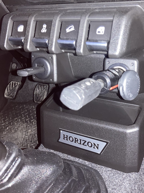

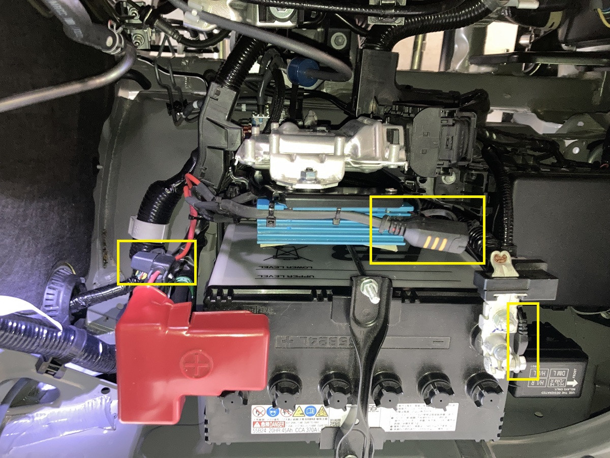

    Im Gegensatz zu meinen anderen Fahrzeugen haben/ hatten die Steckdosen im Jimny kein Dauerplus. Das wurde geändert und zum Schutz der Starterbatterie vor Entladung durch angesteckte Verbraucher ist ein „Battery Protector 40 Motor“ von Votronic dazwischen geklemmt.

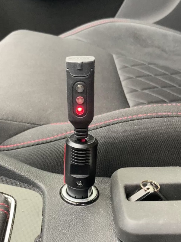

    Leider werden die Kabel der CTEC-Ladegeräte bei Kälte sehr steif.
    Ich verwende deshalb ein Silikon-Verlängerungskabel, welches auch bei Kälte weich bleibt.
    Eines der Ladegeräte ist zusammen mit zuschaltbaren Messgeräten in einem ausgemusterten Uhrengehäuse untergebracht.
    Die CTEC-Steckdosenadapter gibt es mit M6- und M8-Ösen und bei meinen Ladegeräten war immer ein Adapter im Lieferumfang dabei.

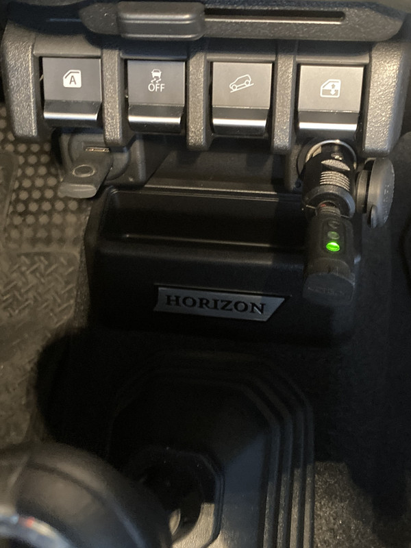

    Als Zubehör gibt es auch Steckdosenadapter mit einer LED-Ampel.
    Grüne LED - Batterie voll
    Gelbe LED - Batterie OK
    Rote LED - Batterie nachladen!
    Man muss vor dem Öffnen des Fahrzeuges schauen, um die Ruhespannung zu bewerten!

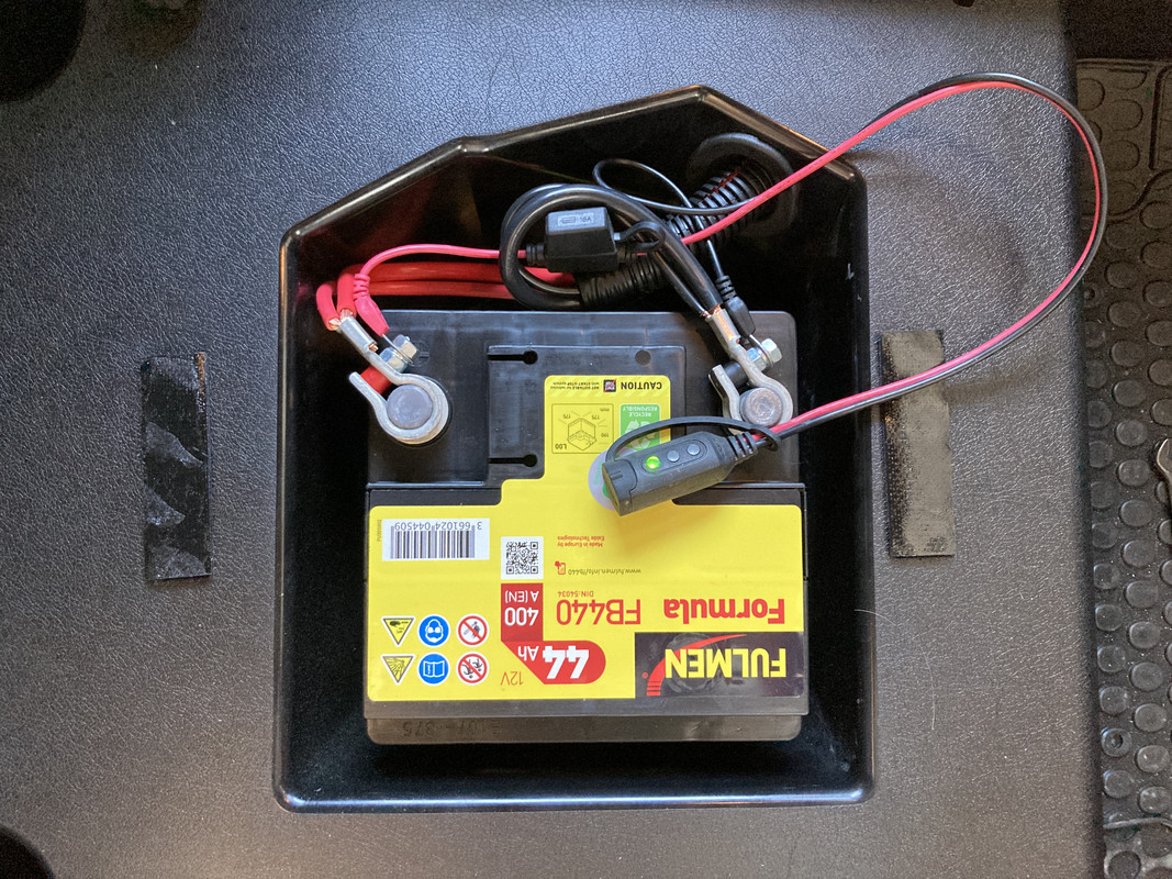

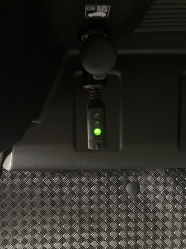

    Zum Anschließen des CTEC-Ladegeräts habe ich inzwischen eine passende Steckdose inklusive Sicherung installiert.
    Bei der Benutzung der Klemmen hat mich immer die Entfernung der Pluspolabdeckung gestört, welche bei Kälte sehr steif ist.
    Die verriegelte Steckverbindung ist komfortabler zu handhaben.

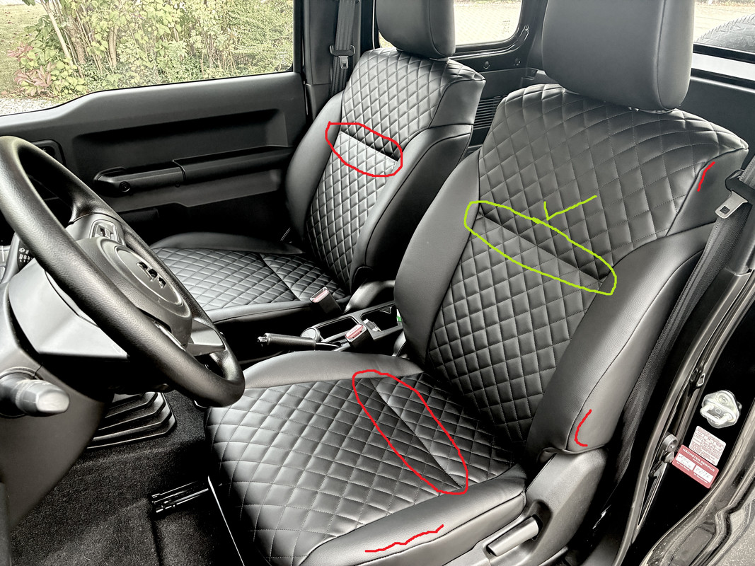

    Ich würde Alcantara als Sitzbezug bevorzugen. Das sitzt sich sehr angenehm.
    Bei Echtleder sagt die Bezeichnung nicht aus, ob es sich um den hochwertigsten oberen Teil der Lederhaut, den Narbenspalt, oder um eine der unteren Spaltschichten handelt. Diese werden geprägt und mit Lackschichten versehen.
    Im Sommer schwitzt man und im Winter friert man.

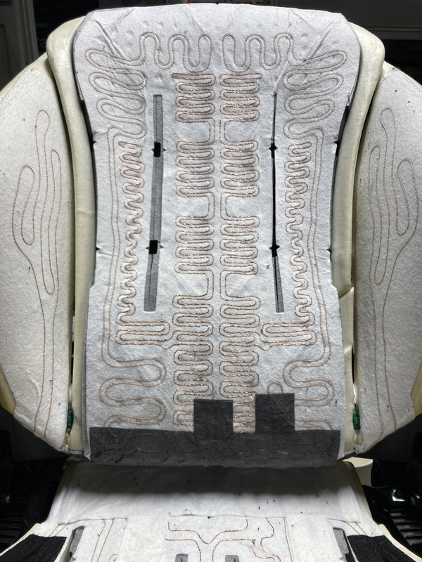

    Auf jeden Fall lohnt es sich, gleich noch die Rückenlehne mit einer Sitzheizung auszustatten.
    Der Nahtverlauf an den Sitzwangen und im Rautenmuster ist verbesserungswürdig. Wenn man z.B. den kleinen hinteren Teil der Sitzfläche mit glatter Oberfläche ausführt, hat man das Problem nicht, dass die Rauten außerhalb der Nahtkreuzungen vernäht sind und der Übergang von Sitzfläche zu Sitzlehne nicht zusammenpasst.

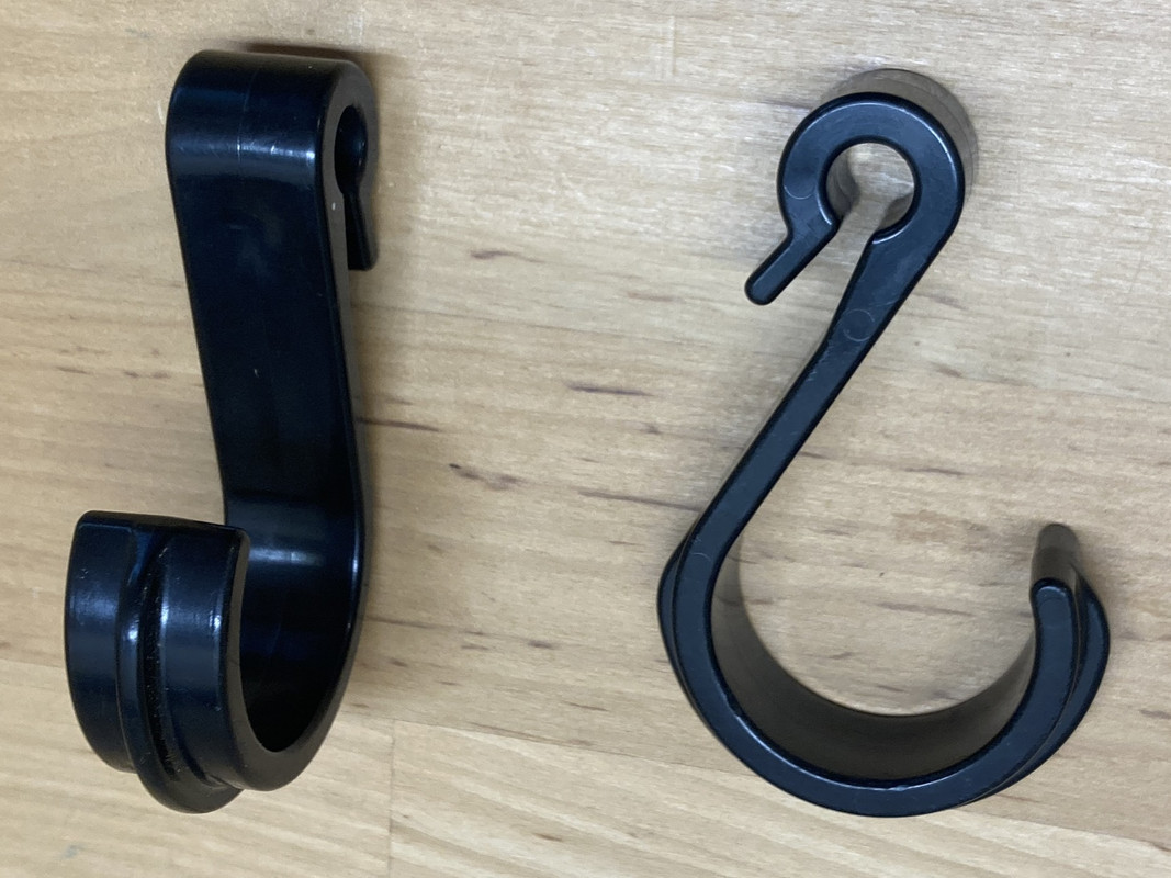

    Am Gitter habe ich noch 2 Kunststoffhaken für Mützen und Jacken angebracht. Damit die Haken nicht klappern, kann man die beiden vorhandenen Gummieinsätze im Gitter nutzen und versetzen.

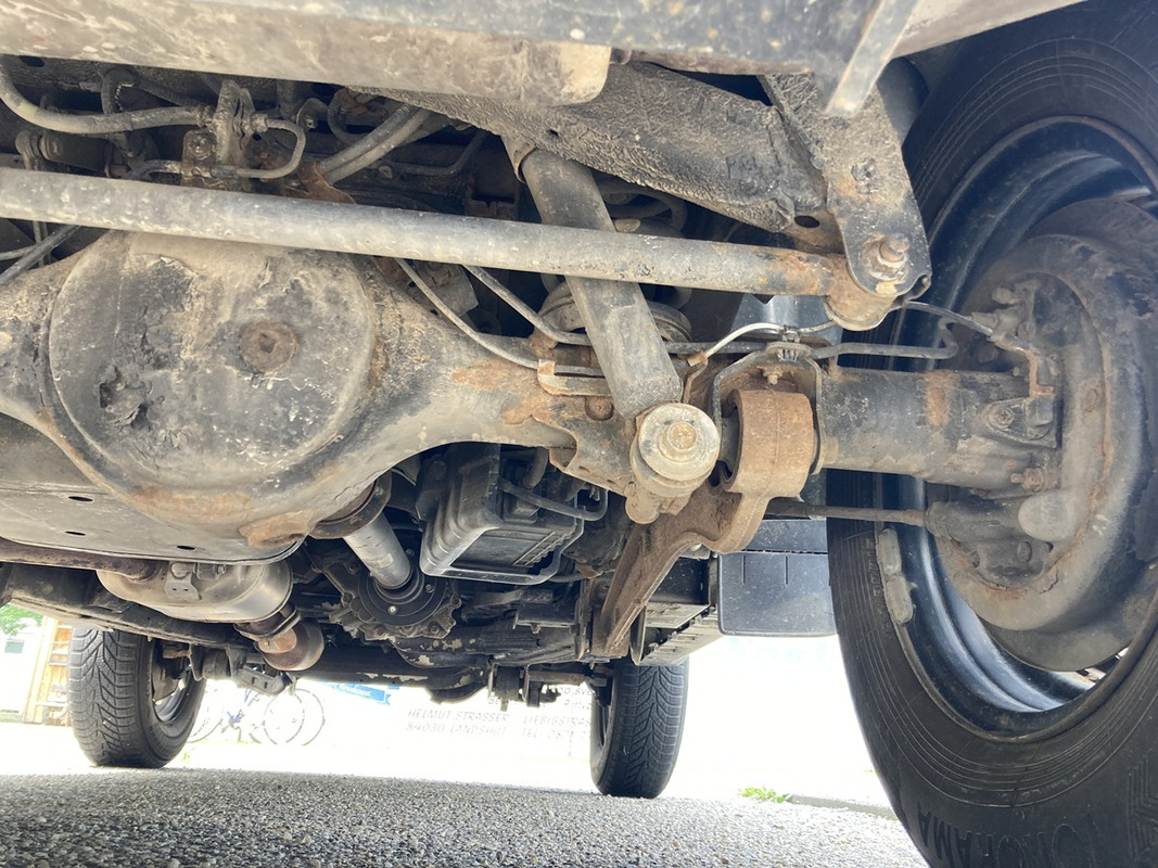

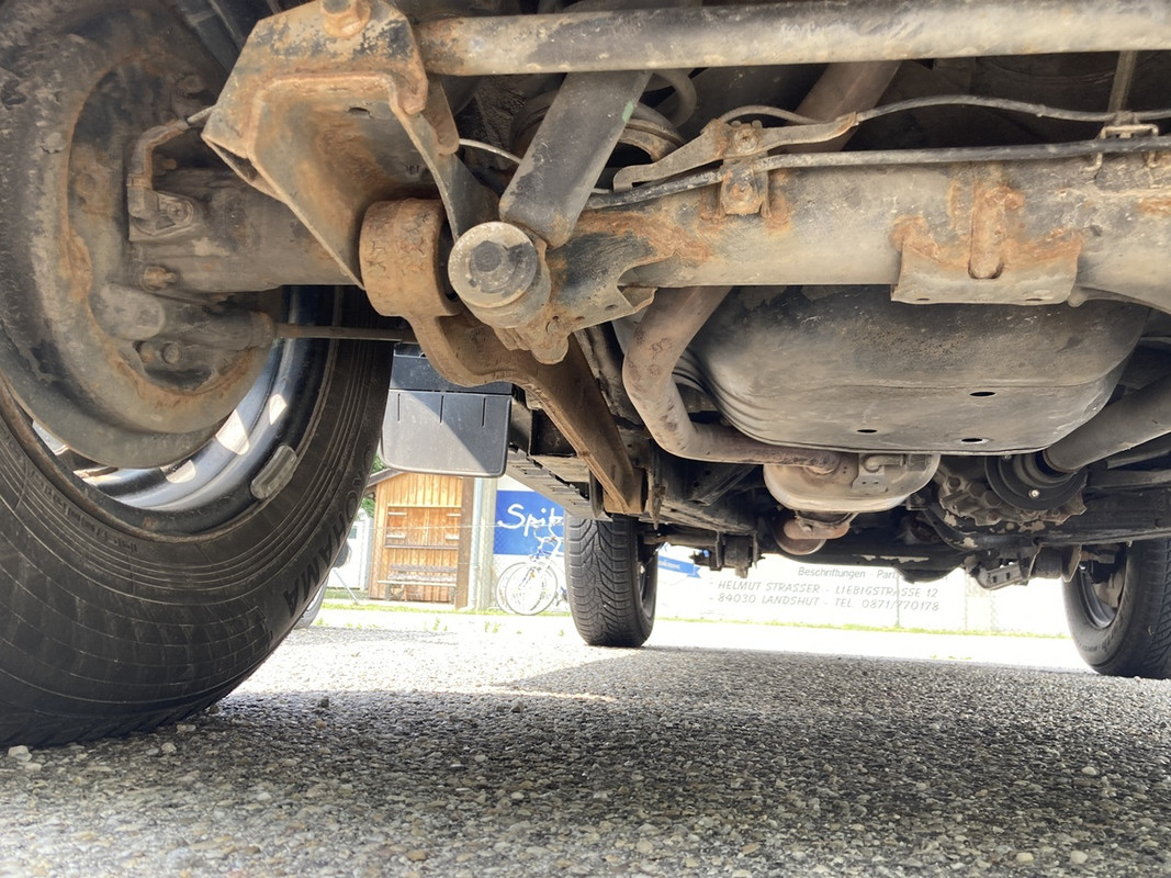

    Ob die teure Konservierung dann auch hält, was man sich davon verspricht? Man sollte Karosserie und Grundrahmen trotzdem regelmäßig kontrollieren. Wenn alles eingesprüht wird und verdreckt, erkennt man leider die Rostansätze nicht mehr so einfach.

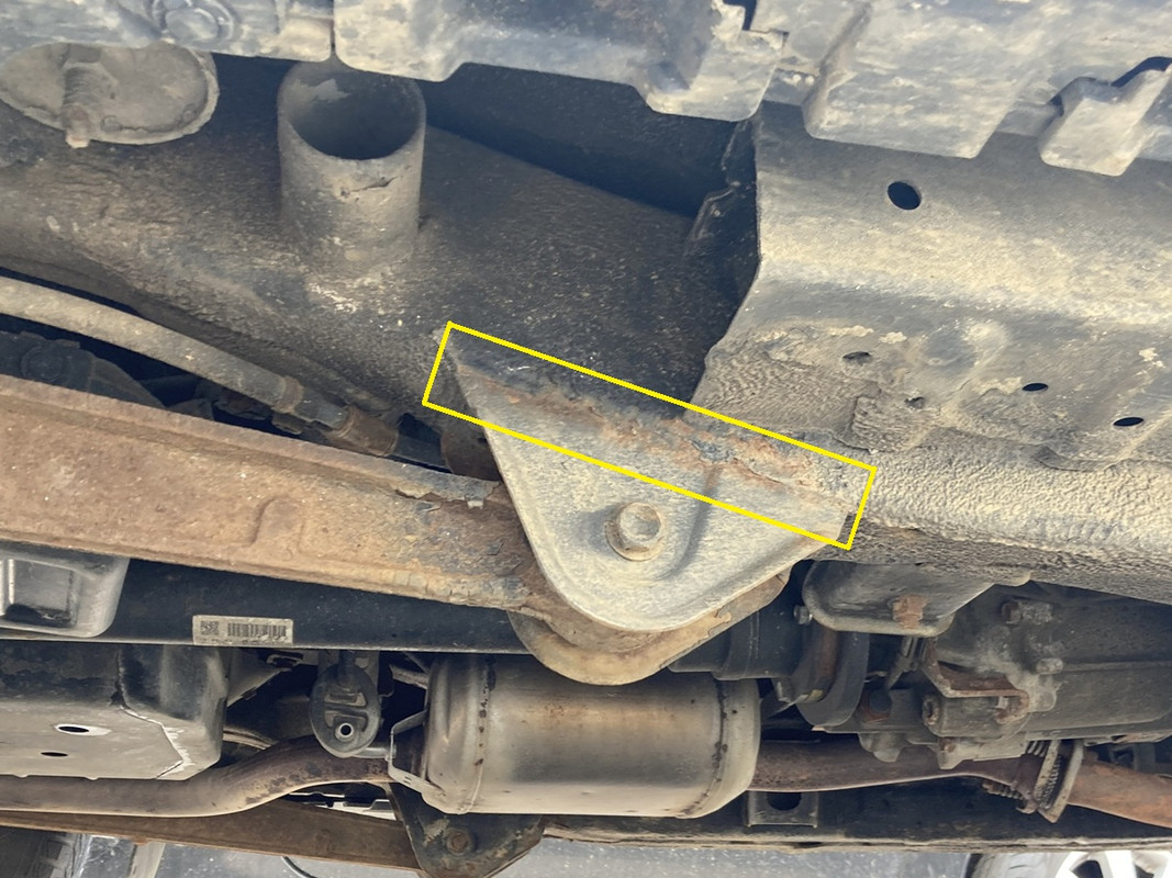

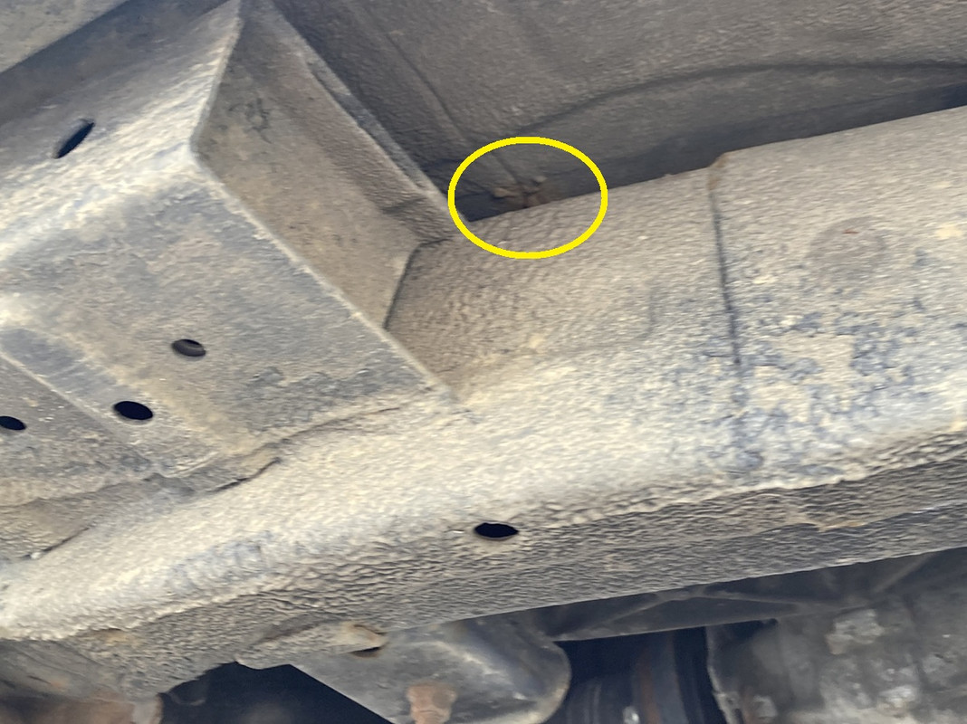

    Hier blättert die Konservierung schon an mehreren Stellen ab. An den Achs-, Brems- und Fahrwerkskomponenten ist der Rost auch nicht weiter tragisch.
    Die Karosserie sollte allerdings nicht rosten. Wenn trotz zusätzlicher Konservierung schon Rostblasen auftauchen, kann man da bestimmt bald durchstechen.
    Auch am Grundrahmen muss man was gegen den Rost unternehmen.
    Hier sieht man außer dem Rost auch noch etwas von der Originalfarbe Chiffon Ivory Metallic.
