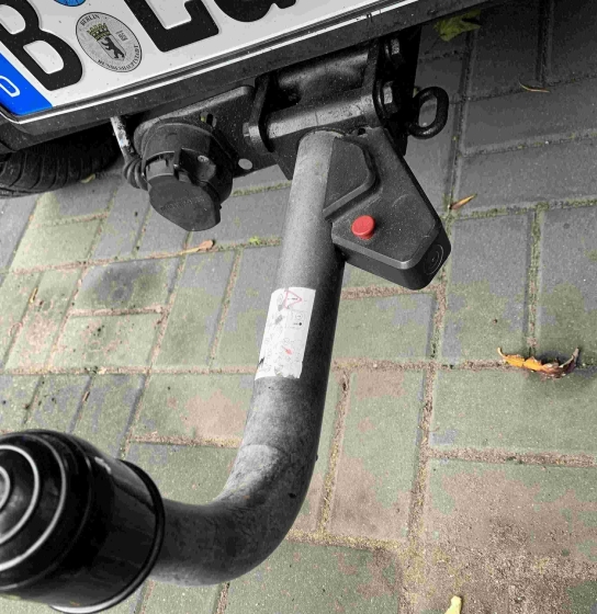

    der Kugelkopf wurde heute erfolgreich gezogen! :P
    WD40 hat sehr geholfen, vorher habe ich aber mit einer Druckflasche (Kärcher wäre natürlich besser) versucht, den über die Jahre sedimentierten Sand aufzuweichen. Denn der rote Schieber ließ sich keinen Millimeter bewegen. Anfangs rührte sich natürlich gar nichts. Leichte Schläge mit dem Hammer auf den seitlichen Hebel und immer wieder Spülen brachten aber doch irgendwann, wenn auch knirschend, Bewegung rein. Zum Schluss Öl, und dann klappte es.
    Rausnehmen ließ sich der Kopf dann relativ leicht. Überall Rost und Sand. Der Staub kriecht in jede Ritze und backt an, wenn er feucht wird. Immerhin wuchsen da noch keine Pilze.
    Ich stimme Dir zu, Asci78: Konstruktionsbedingt ist das Teil ein Sensibelchen, dass man am besten im Kofferraum transportiert. Das spart Stress, auch wenn ich die AHK seltener für den Anhänger, sondern meistens für den Heckträgerkorb brauche.
    Alles in allem ging es mit Eurer Hilfe besser als anfangs befürchtet. <3 Danke dafür und guten Weg!

    danke für Eure schnelle Reaktion! Tatsächlich ist die AHK im Fzg-Schein eingetragen - jetzt habe ich es auch gesehen. :rolleyes:
    Bis an den Schieber bin ich schon vorgedrungen, aber da hat sich wie gesagt nix bewegt. Jetzt weiß ich aber, dass ich da weitermachen muss. (Wäre blöd, wenn ich am Ende eine AHK abgenommen habe, die gar nicht abnehmbar ist.) Rostlöser und Geduld werden mich auch hier an Ziel bringen. :evil:

    ich hoffe auf Euer Schwarmwissen. An meinem gebraucht erworbenen Silberwürfel (Bj. 2007) ist diese AHK verbaut. Meine Bildersuche ergab, dass sie damals auch an anderen Suzukis dran war. Ansonsten habe ich aber keine Infos gefunden.
    Jimny-AHK-2007.jpg">5Ynf7tdM
    Eine Allgemeine Betriebserlaubnis (ABE) war nicht dabei. Auf dem Aufkleber an der Zugstange ist nix mehr zu erkennen. Alles, was mal beweglich war, ist - standesgemäß - versandet und fest. Deshalb meine Fragen:
    - Kann mir jemand Hersteller und Typenbezeichnung nennen?
    - Gehe ich recht in der Annahme, das das Teil eigentlich abnehmbar ist?
    - Wo kriegt man nachträglich den ABE-Zettel fürs Handschuhfach her?
    Würde mich freuen, wenn sich jemand erinnern kann. :)
