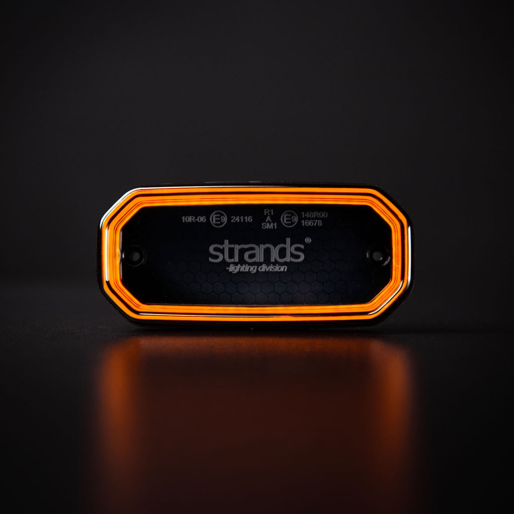

    Seine Positionsleuchten hat er nun auch erhalten. Wenn sie aus sind muss man sich erst einmal dran gewöhnen…Bauen stark auf. Sieht so aus als würde er dicke Backen machen. Aber ich denke das passt schon. Mir geht es da mehr ums gesehen werden. Und das passt auf jeden Fall.
