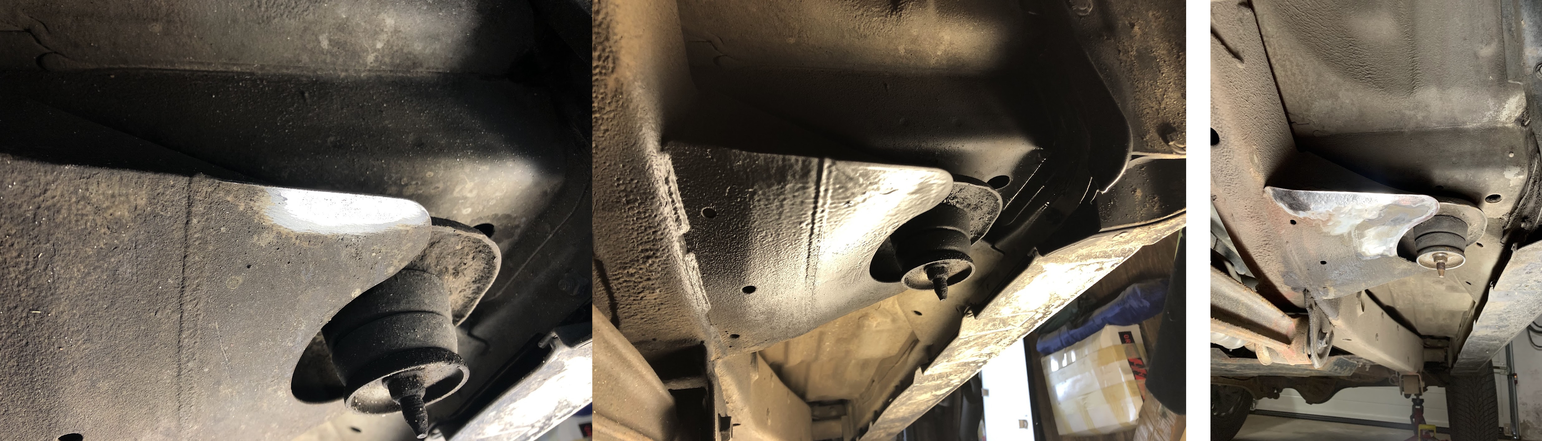

    Wo fährt dieses Auto? In Deutschland wärst du damit seit 5 Jahren nicht durch den TÜV gekommen :)
    Vor zwei jahren sogar noch der einzige Mangel ungleiche Bremsen
    Dann komm' ich demnächst bei euch TÜV machen :)
    Naja, wenn ich jetzt in der Situation wäre würde ich:
    - Tank ausbauen und gucken ob der überhaupt noch dicht ist
    - Alles andere da hinten mit so einem Teil bearbeiten: Pneumatischer Mini-Rostentferner
    - Dick Farbe draufpinseln
    - Literweise Hohlraumwachs reinblasen
    - Hoffen das der TÜV noch einmal so freundlich ist und mich nach einer neuen Zugmaschine umsehen
