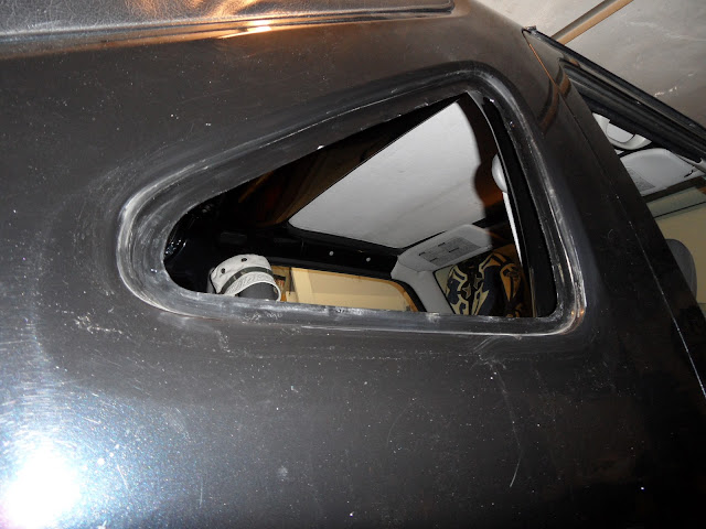

  • Habe in der Zwischenzeit eine SCHWER-ILLEGALE TIEFSCHWARZE TÖNUNGSFOLIE bestellt, und zwar für die kleinen Dreiecksfenster. Schaumamal wie das aus sehen wird.
    Und da ich derzeit Bewegungsunfähg bin, hab ich mir sogar den Karosseriekleber für den Schorchel gleich mit über Ebay bestellt(ahahaha mit da Porto 17.- und in der Firma werfen wir die halben Dosen weg)
    Nur weiß ich nicht, ob ich die Fenster raus nehmen soll, oder im eingeb. Zustand kleben soll? 9 Jahre alte Dichtung, wird das noch was?
    Hab schon einige Fenster mit der Wäscheleine eingebaut, jedoch sind da ein paar auch eingerissen/waren aber auch Renault 5 Modelle HIHI
  • ebay hat geliefert, also hatscherte ich mit meinem gesägten Haxen in den Keller und hab mit dem bekleben begonnen.
    Also.. Grob zuschneiden
    Fenster innen und aussen reinigen
    mit Wasser benetzen und von aussen mal zuschneiden
    -hab bis jetzt einige Scheiben so beklebt
    Folie abziehen und schon geärgert, es ist einfach bei der dicken Gummiwurscht innen zu wenig Platz. Die Folie hat sich nicht schieben lassen - 19,-
    Also drauf geschissen
    Scheibe rauß, und schön am Wohnzimmertisch beklebt.
    Einbau- mit einfachen Kabel umaratum gehts eigentlich schön - wenn man eine 3. Hand hätte..
    Folie ist nicht so zerkratzt, wie es am Foto aussieht!
    Fertig!
