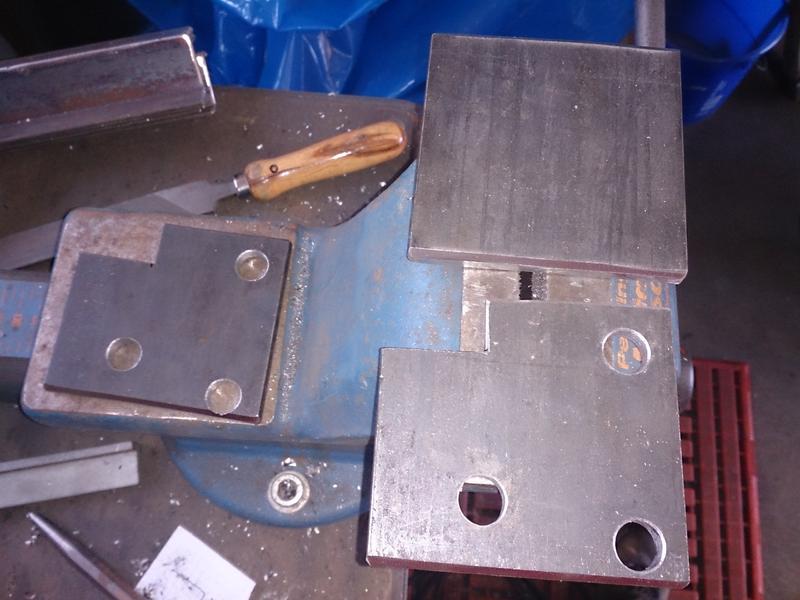

  • Hab Leider im Moment nicht soviel Zeit für weitere Umbauten also können erst mal nur Kleinigkeiten gemacht werden so wie eine vernünftige Abschleppmöglichkeit am Heck
    Das ganze ist aus 8mm Blech gefertigt und soll um die Aufnahme für die Anhängerkupplung geschraubt werden ( sollte eig gut halten beim rausziehen )

  • Hab heute mal meine neue Abschleppmöglichkeit montiert
    So sieht´s jetzt aus (vorher und nachher)

  • Danke für die Bilder, das sieht doch sehr gut aus da kann mit Sicherheit ordendlich gezogen werden. Kann man das auch noch dranlassen wenn die Anhängevorrichtung benutzt wird ?
    Gruß Alexander
  • Also die eigentliche Anhängerkupplung passt ohne Probleme da hat bis jetzt nichts geklemmt oder sonstiges
    Die Zugvorrichting is außen um die Halterung der Anhängerkupplung in den Originalbohrungen Verschraubt
