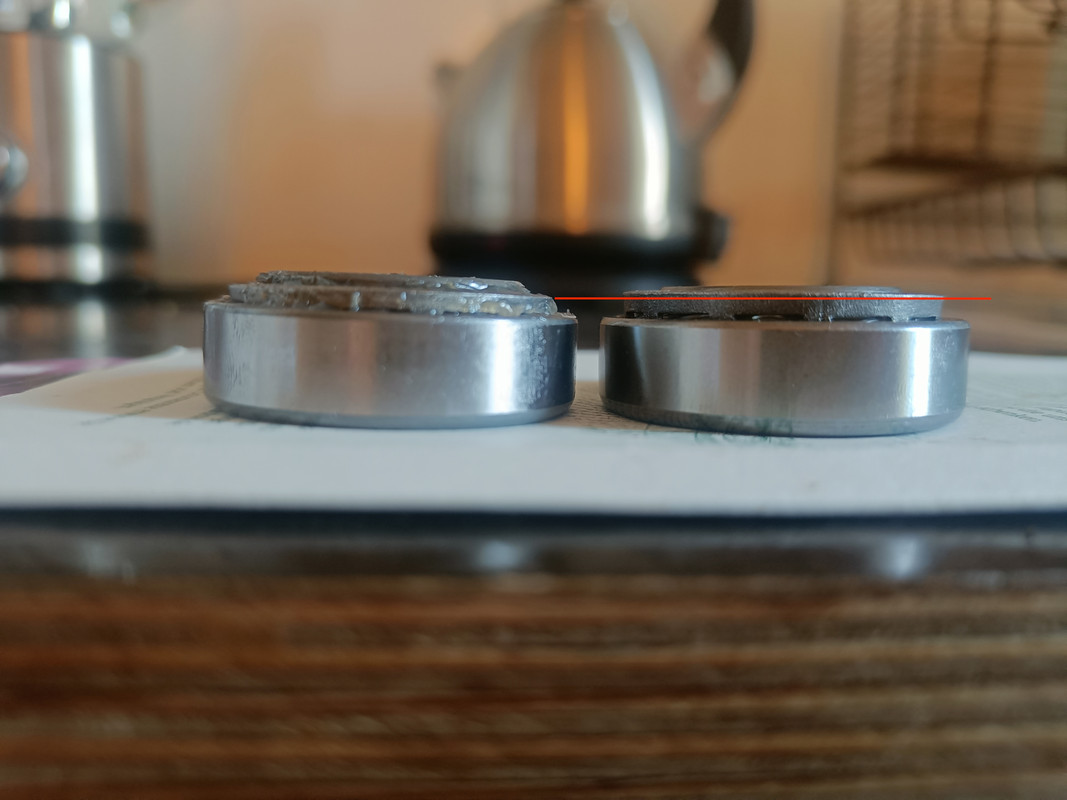

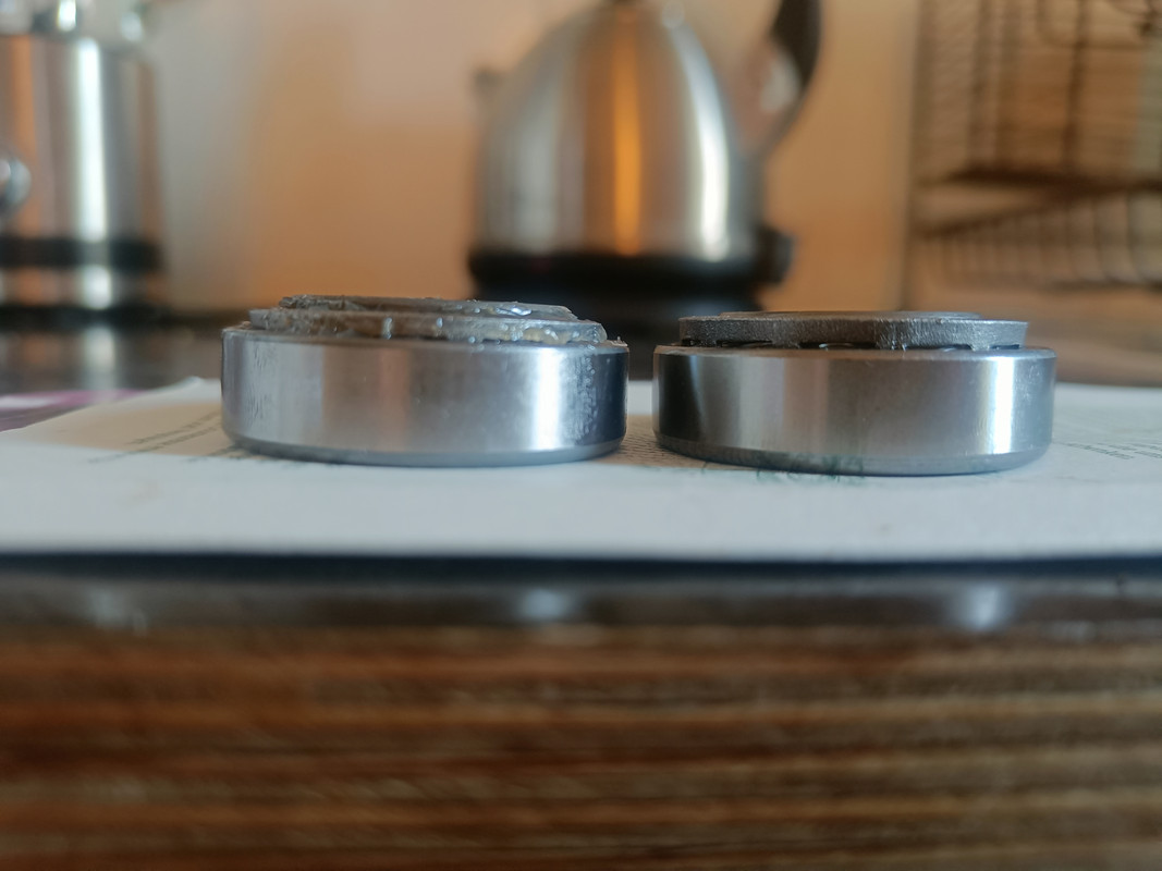

    Diese Woche habe ich die restlichen Teile über einen Offroad Kleinhändler (hier im Forum zuvor verlinkt) bestellt. Nach explizierter Nachfrage wurde vergewissert, dass die Lager Normteile sind und 1 zu 1 den Originalen entsprechen. Nun ist die Lieferung heute angekommen, erstes Problem die Kugel Dichtungen sind für den Samurai :rolleyes: und zweitens konnte ich mit bloßen Auge sehen dass die Lager nicht gleich sind. Der Käfig is 2mm höher als die Originallager (siehe Bilder). Was ist eure Meinung dazu, kann dies zu erhöhten Verschleiß oder sonstige Probleme führen?

    Solange die Kegelrollen in der Lagerschale laufen und die Lagerhöhe identisch ist, kann man diese genau so nutzen wie die Originalen...

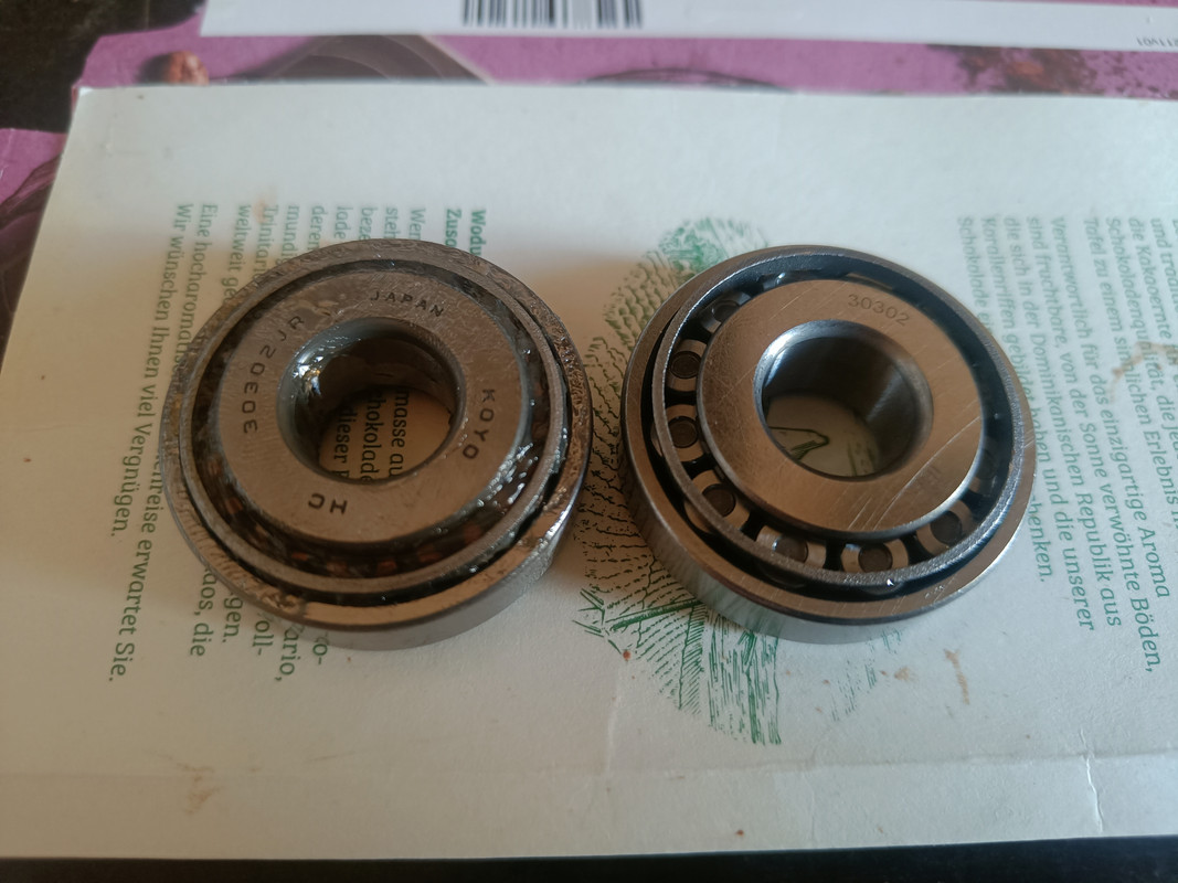

  • Auf dem letzten Bild das Lager von Koyo kann ich wegen des Fett nicht erkennen, ob es ebenfalls Rollenlager sind wie rechts oder ob es Kugellager sind.
    Wenn beide unterschiedlich sind, dann würde ich mir von einem Händler neue bestellen, damit sie gleich sind.
    Ansonsten haben beide ja die gleiche Teilenummer und müssten somit ohne Probleme passen.
    Kegellager sind immer "Tonnen" oder Rollenlager.
    Die Höhe ist auch immer gleich, weil international Genormt.
    Kegellager werden durch Zugabe von Distanzscheiben, oder mittels Stellmutter, auf das entsprechende Lagerspiel eingestellt. Da braucht man schon eine gewisse Erfahrung bei "zu wenig" glühen die Schalen wegen hoher Reibung (z.B. Radlager) zu viel gibts Laufgeräusche und "klappern".

    PS: Nur weil der Käfig etwas höher steht, bleibt das Lager an den jeweiligen Druck/Auflageflächen immer noch bei dem Normmaß und beweglich.

    Beide Lager sind Rollenlager und haben identische Lagernummer.
    Wie mpetrus schon erwähnte sind die Auflageflächen von den Dimensionen die gleichen nur der Käfig ist 2mm höher als beim Koyo Lager. Aber es scheint als ob dies nicht unbedingt problematisch sei. Trotzdem soll das ganze beim ersten mal richtig gemacht werden und da ich die Achsschenklager beim Jimny noch nie getauscht habe dachte ich frage hier zur Sicherheit nach.
  • Es sind beides 30302 Kegelrollenlager nach Industrienorm.
    Wichtig sind die Breite T, der Bohrungsdurchmesser d und der Außendurchmesser D, der Rest ist für den Fahrzeugbereich absolut unwichtig.
