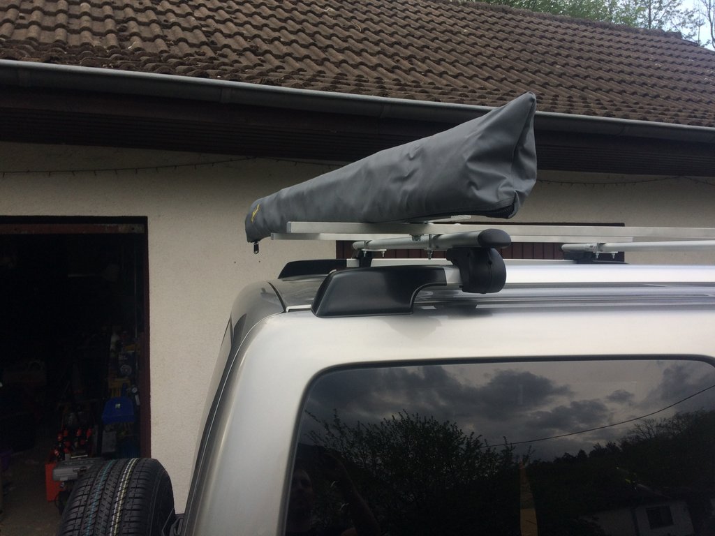

    Da es hier leider keine Erfahrungen mit meinem beabsichtigten Vorhaben gab, bin ich mit meiner Grundidee schwanger gegangen und habe mir zwischenzeitlich die Gordigear 1,40m Heckmarkise plus Zelt angeschafft.
    Die letztliche Lösung erscheint zwar sehr einfach und simpel, bis ich aber das aufgebaute Zelt an der richtigen Position am Heck(Zugang zum Fahrzeug) hatte und mir das ganze auch in Fahrstellung gefiel war ein wenig Getüftel nötig.
    Material letztlich nur zwei Rechteckrohre/Alu, ein Winkel/Alu, Flachmaterial/Alu und Schraubengedöns.
    Kann man sicherlich besser lösen, aber auf die Schnelle und als Prototyp bin ich mit der Funktionalität zufrieden.
    Der Rest/Modifikation ergibt sich dann aus der Erfahrung im Einsatz.

  • Fazit der ganzen Bastelei: 1,40m Gordigear Heckmarkise, plus dazugehörigem Zelt am Jimny, welche aber im Fahrbetrieb in Fahrtrichtung liegt und bei Bedarf schnell zum Heck geschwenkt werden kann.
    Überstand nach hinten in der Fahrstellung wurde durch die Verschiebung kompensiert.
    Sobald wieder der Heckausbau mit der Küche und der dritte Schlafplatz im Wagen installiert ist, gibt es weitere Bilder.

  • Mal davon abgesehen, dass ich die schwenkbare Heckmarkise ohnehin schon ziemlich cool finde, der Zeltzusatz vom Gordigear hat mich auch schon mal interessiert. Wäre es nicht sonst auch eine Option, die Heckmarkise - womöglich auch noch klappbar - in die gewünschte Höhe zu bringen, wenn Du sie beim zum Aufbau schon gegen die Fahrtrichtung schwenkst?
    Das wäre dann doch schon die sprichwörtliche Eierlegendewollmilchsau.....

  • Das wäre tatsächlich nicht so wirklich problematisch, bzw. könnte man tatsächlich besser lösen. Aber wie bei allen Prototypen, arrangiere ich mich erstmal mit den Gegebenheiten und erfreue mich bisher an der aktuellen Funktion. Für uns reicht es mal eben auf ein paar Steine zu fahren, sofern wir das Zelt nutzen. Sollte ich es noch einmal bauen….dann natürlich in sexy….😎
