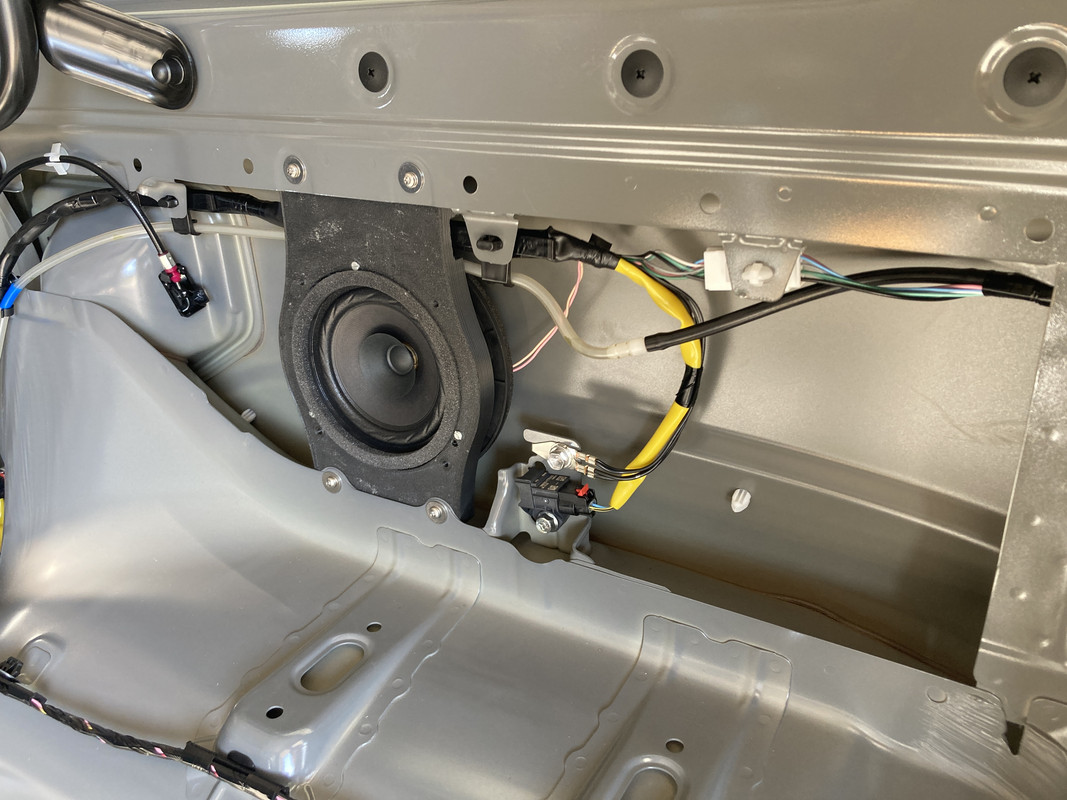

Guten Abend zusammen:
Hat der HJ jetzt Kabel für die hinteren Lautspecher? Wo liegen die und wie sehen die aus?
Ich habe nix unter der Abdeckung entlang der Tür gefunden ausser das:
Das ist auf der Fahrerseite.

Die Lautsprecherkabel enden mit einem transparenten oder weissen Stecker hinten im "Gepäckabteil", hinter der seitlichen Abdeckung und oberhalb des Radhauses, etwa in der Mitte. Das ist mehr oder weniger genau an der Stelle, da der auch die Lautsprecher eingebaut werden.
Die sind dort am Kabelstrang mit weißen Tape befestigt.
Außer bei non EU Fahrzeugen. Die haben tatsächlich keine Lautsprecherkabel liegen. Hier also obacht wenn man einen Import Jimny hat.

Die sollten aber rechts/links liegen?

Ansonsten einfach die Schwellerleisten abnehmen und die Kabel reinlegen.
Kannst auch gleich noch ein paar Reservekabel dazu packen.

Bei meinem HJ waren die hinteren Kabel bereits am Radio angeschlossen und ich habe nur die Lautsprecher angesteckt. Der Lautsprecher für das e-Call ist beim HJ im Dachhimmel verbaut.

Aber nur bei russischen Import Fahrzeugen. Bei EU Modellen ist der Lautsprecher im Dachhimmel Modul dafür verantwortlich.
