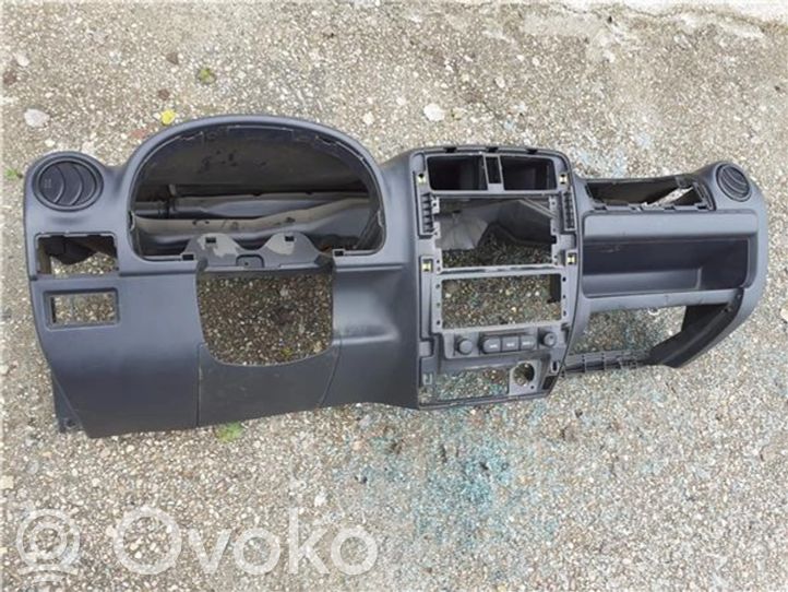

    Im suzuki-offroad.net fand ich:
    4 Schrauben li+re
    3 Schrauben Windscreen
    Alle Heizungszüge aushängen
    Die Bauden-Lüftungs/Heizungszüge, wie oben beschrieben, hängst du aus indem Du von den Reglern (Lüftung, Kalt-Warm, etc.) die schwarzen Stöpsel abziehst und dann die Blende abschraubst. Dann kommst Du zum Blech.
    Tacho raus: hat der eigentlich noch eine Welle zum Getriebe die ich aushängen muss, so wie in den Sechzigernjahre ?
    Instrumententafel komplett 3411076JF0 3411076JC Suzuki Jimny 1.5 Ddis FJ - Bild 1 von 5
    Instrumententafel komplett 3411076JF0 3411076JC Suzuki Jimny 1.5 Ddis FJ - Bild 4 von 5
    Seilzug Motorhaube aushängen ( vorne im Motorraum)
    Lenksäulenverkleidung ausbauen
    Handschuhfach ausbauen dürfte nicht notwendig sein, vorsicht beim Airbag,
    Suzuki Jimny Armaturenbrett Cockpit
    Kabel abziehen
    Wieso komm ich nicht auf die Idee die original-exposions-skizze mir anzuschauen ?
    Da wäre ja alles beschrieben, sichtbar..
    Mal schaun ob ich das finde..
    So sieht es mal ausgebaut aus, das hilft ja schon mal...
    ich suche weiter..
