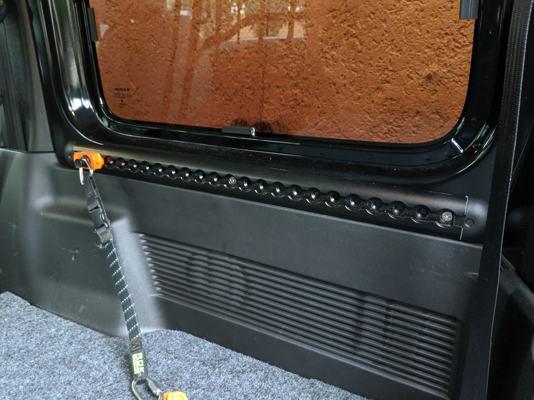

Ich hatte ja schon hinten die Verzurrmöglichkeiten erweitert - mit einzelnen Ringösen und Haken (EntesWürfel #44)
Aber das war mir auf Dauer zu unflexibel und unhandlich
Also was?
Ein Schienensystem wie Airline musste her.
Hat ja kürzlich im Forum schon jemand gemacht.
Also Meter genommen und ausgemessen
Wie lange dürfen die Schienen sein, welchen Lochabstand habe ich etc.
Um es vorweg zu nehmen die Standardschienen mit Lochabstand 2,5 cm passen perfekt
Bestellt und eingebaut ->
Airline rechts:
Da ich noch kurze ROK-Strapse übrig hatte war auch das mit der flexiblen Befestigung schnell erledigt...
Airline links:
und oben:
womit auch das Ladesicherungsnetz besser befestigt ist.

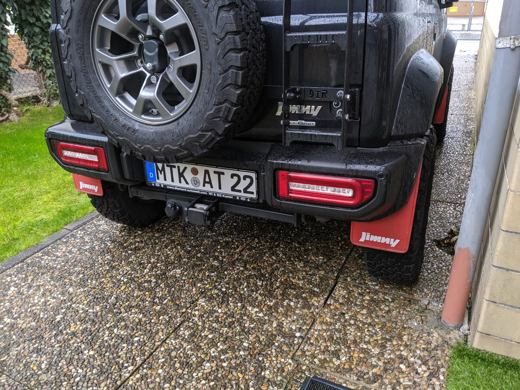

Ach ja und die Rückleuchten habe ich auch schon ein paar Tage drin:
ist nur blöd, dass ich den geilen Laufblinker praktisch nie sehe
Ich hatteAch ja und die Rückleuchten habe ich auch schon ein paar Tage drin
Lass doch deine bessere Hälfte mal mit ihm vorweg fahren ?
Die Rückleuchten sehe super aus.
Haben die eine Zulassung?
Haben sie - gibt hier einen Faden drüber.
E-Nummer vorhanden.
Sehen prima aus die Schienen. Vor allem mit den Endstücken.
Gab es die in der Länge oder hast du welche eingekürzt? Hast du einen Link oder Ähnliches zu der Bezugsquelle?
Wie hast du die Wölbung der Seitenwand ausgeglichen? Gebogen oder etwas untergelegt? -
Die Schienen interessieren mich auch.
Airlineschienen und Zubehör gibt es z.B. hier, auch in schwarz
Wie hast du die Wölbung der Seitenwand ausgeglichen? Gebogen oder etwas untergelegt?Bei Lasi24 eine Schiene in 196cm bestellt mit 6 Endstücken, 3 Stücke draus gemacht und angeschraubt. Die Wölbung ist nicht gewaltig. Steht 2mm ab - sieht man nur wenn man es weiß. ?? Hat sich beim anschrauben auch etwas für beigezogen.

Hallo Ente, auf dem Foto mit den Rücklichtern sieht man Deine Leiter an der Rückseite. Ist das die von Frontrunner oder eine Andere? Was kostet der Spaß und hast Du die selber angebaut oder machen lassen?
Das ist die Leiter von DIR Offroad. https://www.diroffroad.com/
Noch stabiler befestigt, super schön gefertigt.
Habe ich direkt beim Hersteller montieren lassen. Bis auf das Lösen der kleinen überlackierten Schrauben an den Hecktürscharnieren kein Hexenwerk.
50€ für Montage von Dachträger und Leiter. ?
Vielen Dank, die sind nicht weit weg von mir. Wenn fahre ich da auch vorbei.

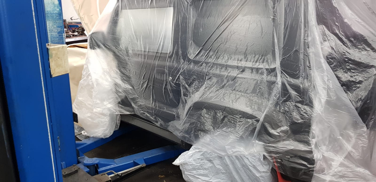

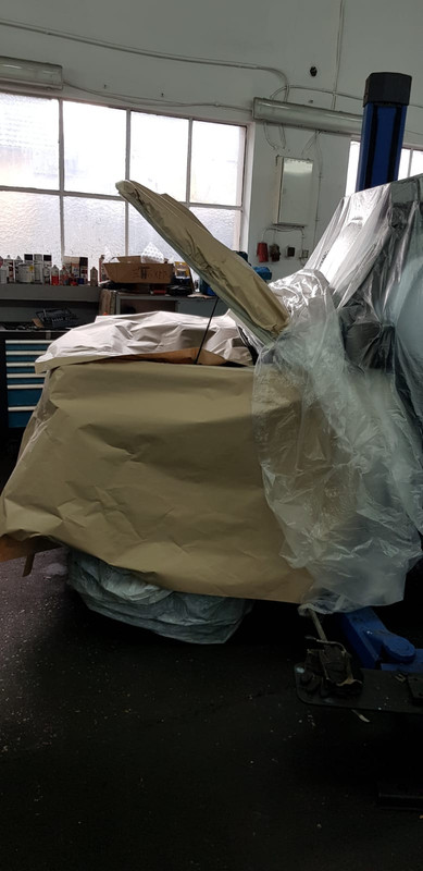

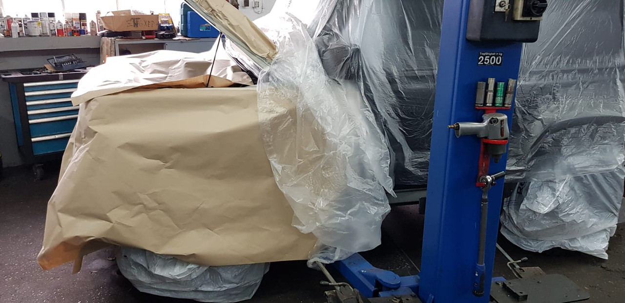

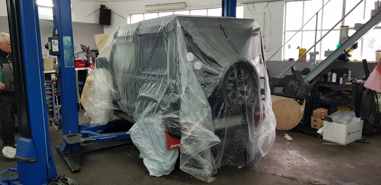

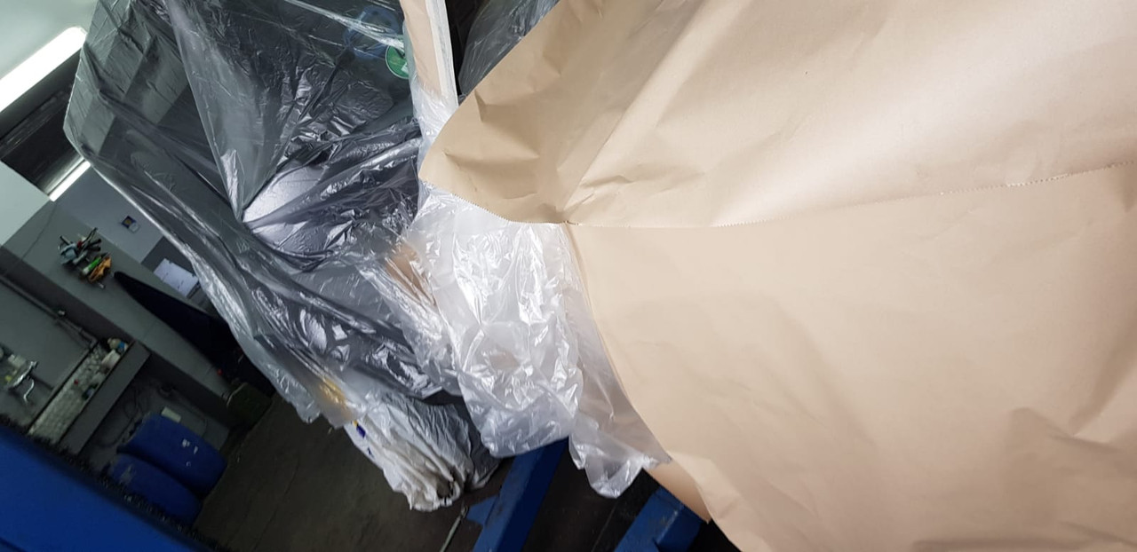

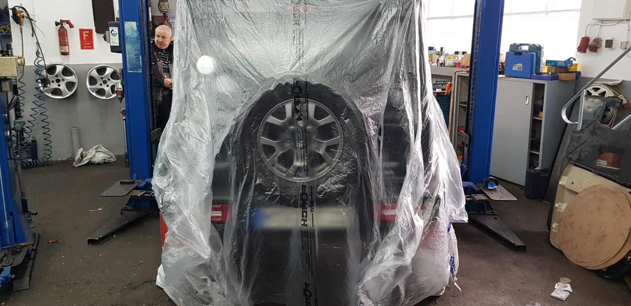

Und kurz bevor hier die Salz-Saison beginnt musste ich ein bisschen aufrüsten:
Sauber eingepackt habe ich die noch nicht perfekt geschützten Stellen mit 'Mike Sanders' fluten lassen.
Jetzt riecht er ein bisschen danach...
Ich hatte ein bisschen die Befürchtung, dass es wirklich wie Frittenbude duftet.
Aber nein, so schlimm ist es bei weitem nicht.
Und für die nächsten Jahre hat auch die braune Pest keine Chance mehr.
Solange die Kits nicht mit der Ketchup Flasche gerannt kommen....
Grrrrrrr, kein Ketchup!
