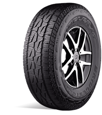

  • Guten Tag, die selbe Entscheidung stand für den neuen FJ an, da mit 8x Originalbereifung aus 2015 nichts mehr ging und was neues drauf musste.
    Es wurde der Cooper discover AT3 sport 2. Steht ihm in 205/70R15 hervorragend. Schön breite Laufflaeche im VfL zum originalen Dueler.
    Auf nass/trocken/ Schnee gutes Gefühl. Bestimmt hat ein reine Winter Spezialist bessere Werte in einzelnen Punkten, jedoch ist der Teifen für mich goldrichtig. "> ">
