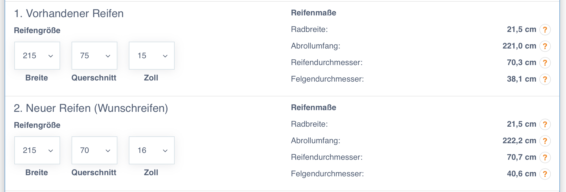

  • Ja ich will auf 235/85R16 gehen, wenn ich das, was ich dafür benötige legal fahren darf, jedoch ist diese Reifengröße dann ausschließlich für das reine Offroadfahren gedacht, ansonsten bleibe ich sehr gerne bei 215/70R16, auch wenn der Durchmesser kleiner als bei 215/75R15 ist.
    Ich bin deiner Meinung, aber da ich selbst auch den 215/70 R16 fahre muss ich dich ein bisschen korrigieren, da der 215/70 R16 minimal größer ist 😉 sagt zumindest auch der Reifenrechner.
