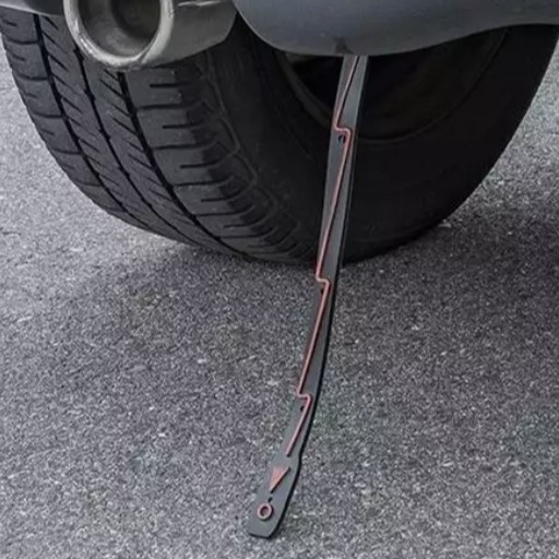

  • Moin allerseits.
    Mir ist bekannt, dass es früher durch spezielle Gummimischungen der Reifen Spannungsübergänge beim Aussteigen gab. Deshalb gab es FRÜHER auch diese Stromableitungsbänder, die man überall kaufen konnte und die man problemlos an die Karosserie schrauben konnte, um bei Stillstand des Fahrzeuges einen Potenzialausgleich zu erzeugen. Seit ich letzte Woche meine Hofmann - 23mm ALU - Spurplatten verbaut habe, erscheint dieses Phänomen aus den 80ern jetzt bei mir. Ständig zuckt es beim Anfassen der Fahrertür. Rein elektrisch kann ich mir das nicht erklären. Hat da irgendjemand ne Idee?

  • Bitte unbedingt darauf achten, gegen was das helfen soll.
    Gegen Entladung? Dann passt das mit rosa Blitz auf dem Bild, Entladung ist weiblich.
    Gegen elektrische Schläge? Dann eines mit blauem Blitz kaufen, Schlag ist männlich.
    Ich empfehle ein Band mit dem Regenbogenblitz, dann ist man vor allen diversen Unanehmlichkeit/innen geschützt . :D
  • Für esoterisch Veranlagte gäbe es das aus der Mode gekommene Antistatikband.
    In Griesheim (bei Darmstadt) steht auf der Hauptstrasse neben der Polizeiwache ein schwarzer GJ, der hat schon seit Jahren ein Erdungsband am Heck!

  • Dann werde ich mir wohl auch sowas holen müssen. Letztes Mal hatte ich so ein Ding in den 70ern an meiner Ente montiert. :(
    Aber so ganz kann ich das nicht verstehen. 23er Hofmann (ALU) haben doch viele an ihren Jimnys verbaut. Dann müsste es doch bei diesen vielen Jimnys genauso sein.
    Ob's was bringt oder nicht :) ,Oldscool is immer Geil. :thumbup:
