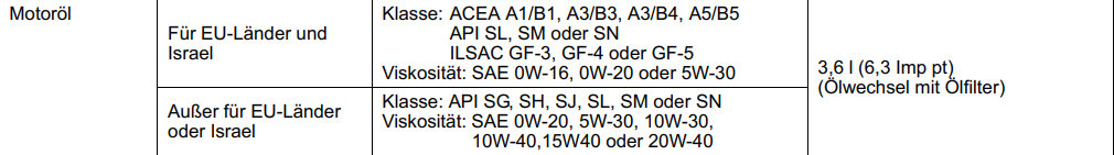

Ich kürze diese immer wiederkehrenden Öldiskussionen gerne wieder für euch ab da sie eh immer solange im Kreis laufen bis sie bei diesen Aussagen landen die auch in 99% der Fälle so gelten...
Je nach Temperatur in eurer Umgebung oder Umgebung in der ihr unterwegs sein wollt (20W in der Sahara pumpbar bis -20°C und 0W pumpbar bis -40°C in Sibirien) und je nach Belastung (Fahrzeit, Dauer, Belastung "-16" für Normale Nutzung mit gelegentlichen Geländeausflügen , "-40" für 12 stündiger Offroad Anhängerbetrieb ) kommen folgende Öle lt. GJ/HJ Betriebsanleitung in Frage und können BEDENKENLOS verwendet werden da vom Hersteller freigegeben und getestet...
Anhand der Viskosität kann kein Rückschluss auf die Leistung des Öles gezogen werden. Wer anderes behauptet will euch sein Produkt andrehen oder schwört noch auf "Sommeröl" bzw. "Winteröl" und Hexenverbrennungen.
Oder in ganz Kurz: 0w-16 mit Normen und Qualität ist Besser als 5w-30 oder 10w-40 Billigsuppe...
Somit gilt: Klasse lt. Tabelle der Betriebsanleitung (9-7) aussuchen und Viskosität nach Wohnort, Vorliebe, Verfügbarkeit, Preis, Aberglaube etc. wählen.
UND ALLES IST GUT
